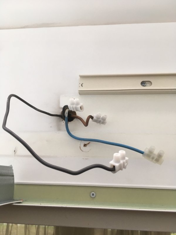

In mijn woning heb ik drie lichtkoepels met in iedere koepel 8 Philips Philinea lampen. In 1 koepel zit een ‘GIRA 381000 TRONIC inbouw -dimmer 700 W’ en in de andere 2 koepels een ‘ GIRA 38000 TRONIC vermogensopvoereenheid 100 700 W - 038000’. In de wand zit een schakelaar die de dimmer aanstuurt.
Nu wil ik de armatuur , dimmer en de vermogensopvoereenheiden eruit halen en vervangen door 3 stopcontacten om in iedere koepel een ledstrip te monteren.
Ik wil in elke lichtkoepel daarvoor een stopcontact plaatsen.
Ik heb geen idee hoe ik dit het beste kan aanpakken. Kan ik bij voorbeeld eenvoudigweg de GIRA eenheden eruit halen en die ver angel door een stopcontact?
Dat is idd ongeveer maar wat je moet doen,alleen zal de dimmer de aansturing van de nevenunits gedaan hebben en zal je dus de draden juist moeten doorverbinden bij de dimmer om overal spanning te hebben.
Aan de slag gegaan en nu heb ik in alle drie de koepels alleen nog de electriciteistdraden zitten. Bij de dimmer 4 draden ( 2 zwarte...) en de andere twee koepels 3 draden.
Ik vraag me af of ik hier nu gewoon drie stopcontacten op aan kan sluiten.
Ik neem aan dat de voor aansluiten van de ledstrip geen vermogensopvoereenheden nodig heb ( deze zaten er denk in omdat er in iedere koepel 8 Philips lampen zaten?).
Geen idee of er een lasdoos ergens zit. Vraag is waarvoor ik die nodig kan hebben?
Tja, niet echt verstand van eclectricteitzaken heb...

Voor de armaturen die je op de foto laat zien zijn ook gewoon buizen/lampen in led uitvoering te koop.
Als je er geen verstand van hebt is dat denk ik een stuk eenvoudiger. (alleen zal je dimmer dan niet waarschijnlijk niet werken)

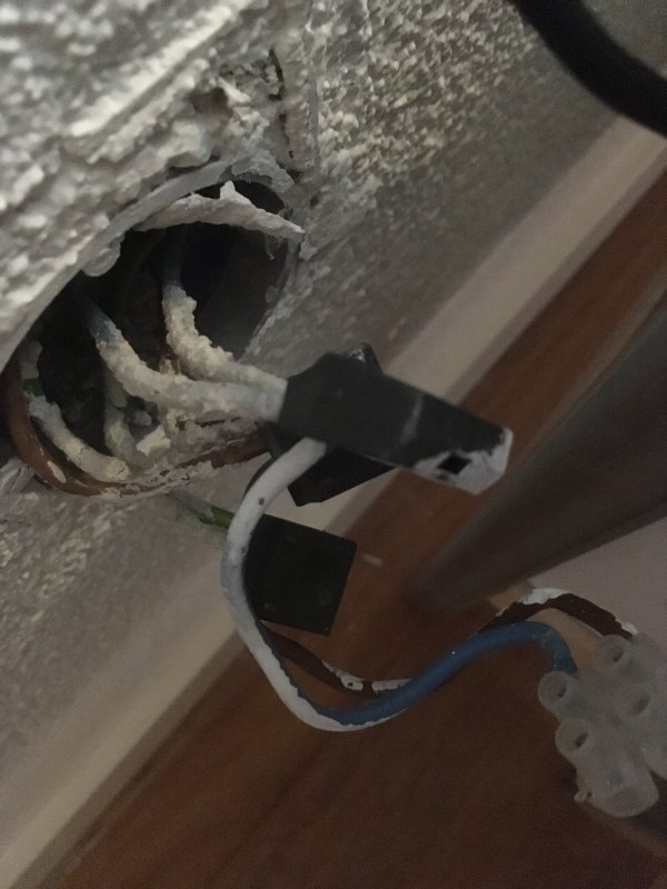

In de woonkamer heb ik een lasdoos met daarin:
2 groene draden eindigend in laspunt
2 blauwe draden eindigend in laspunt
2 bruine draden eindigend in laspunt
Vanuit laspunt met blauwe en bruine draden lopen er een blauwe en bruine draad door naar een kroonsteentje.
Vorige bewoners hadden een wandmeubel staan voor dit laspunt. Ik wilde hier nog een stopcontact van maken , maar geen idee wat te doen met zoveel draden.
Ik weet niet hoe de verbinding is met de bedrading in de lichtkoepels.
