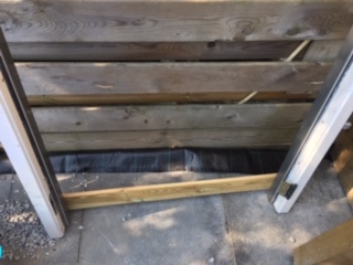

Ik heb een deur en kozijn op de kop getikt voor onze schuur. Het kozijn moet worden ingebouwd op de plek waar nu het raam zit. Breedte kozijn is 93cm.
Wat nog ontbreekt is een onderdorpel. Nu heb ik een beetje rondgekeken op internet, maar geen idee wat ik nu nodig heb.
Hebben jullie advies?
Wat voor afmeting van de stijlen heb je, en wat zijn de afmetingen van je buitensponning (waar de deur in valt)
Zijn dit de strakke maten? Want vertaald naar kozijnmaten heb je 90 x 67, met een sponning van 17 x 41 of 42 mm.
