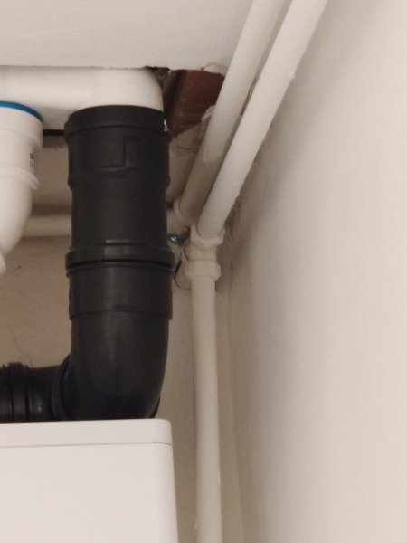

Ik hoop de bypass beneden in de meterkast te plaatsen - dit zou dan zo'n 8 meter van de ketel zijn (en er is ergens in de toekomst kans op opbouw, dus dan zal het nog verder zijn).
Is dat goed genoeg? Online zie ik overal de adviesafstand van zes meter maar niet wat er gebeurd als het verder weg of dichterbij is.
Overigens gaan de aan- en -afvoerbuizen vanuit de CV ketel twee kanten op zoals op de foto hieronder. Lastig goed te fotograferen, maar op de foto komt de aanvoer vanuit de CV van links en de buis naar onder is de afvoerbuis. Deze lopen beiden aan de achterkant de muur door naar de radiatoren aan de straatkant van het huis, en richting mijn kant (als foto-maker) naar de radiatoren aan de tuinkant. Heeft dit nog invloed op de plaatsing van de bypass? Is het genoeg als er maar één bypass zit op het gehele systeem?
