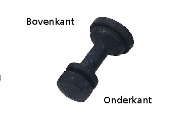

Ik heb eerder al 1 ophangrubber vervangen van de Miele W477 centrifuge.
Nu zijn helaas de andere 2 ook afgebroken. De oude
heb ik inmiddels eruit kunnen halen, m.b.v. het gebruik van schoenveters.
Probleem is nu, het plaatsen van de nieuwe ophangrubbers.
Het vereist nogal veel kracht om
de ophangrubber op zijn plaats te krijgen.
Ik heb eerst afwasmiddel gebruikt om de weerstand te verlagen. Dit hielp niet, toen zuurvrije vaseline.
Ik heb niet genoeg kracht in mijn armen om
de ophangrubbers te plaatsen, dit terwijl ik op
mijn rug lig.
Iemand een idee hoe deze ophangrubbers met niet
al te veel getrek/spierkracht te plaatsen zijn. ?
Met vriendelije groet, en alvast dank voor elke reactie.
