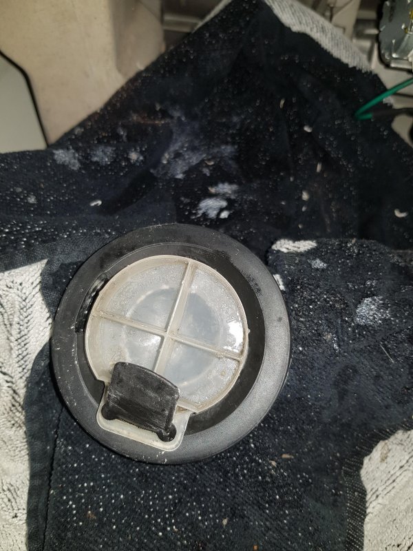

Zanussi lindo 300 diafragma juist terug plaatsen
Met het demonteren van de pomp en afvoer vanaf de trommel naar de pomp kwam dit eruit, moet ik dit met de witte plastic kant naar de trommel of naar de pomp toe terugplaatsen? hier een duidelijkere foto: https://shop.zanussi.nl/wassen/wasm...entiel-pomphuis-diafragma-pilot2/p/8076690026

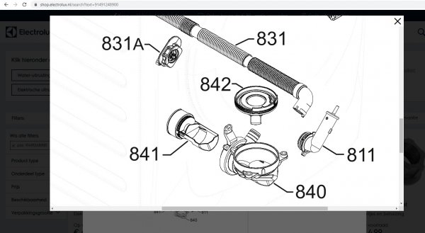

Volgens de onderdelentekening richting de pomp omdat het zwarte flapje naar beneden wijst:
Maar Zanussi kan u dit voor alle zekerheid vast vertellen.
