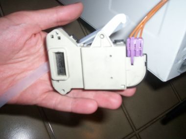

Ok bedankt. Ik heb de nieuwe pomp nu geïnstalleerd, heb alleen aan de linker kant een soort kastje met een plastic binder eraan over. Ik weet niet wat ik hier mee moet doen. Zie de foto.
Bas
@rie
Dat kastje is het deurslot. De "binder" die er aan zit is de nood opener.
Deze zal links onder in de machine boven het aftapslangetje ingehaakt kunnen worden, zodat je met een schroevedraaier in geval van nood de deur kan ontgrendelen.
