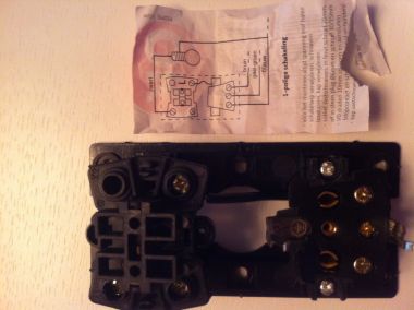

Ik heb een hele oude combinatie wissel (lichtknop hotelschakeling) en geaard stopcontact verwijderd en wil een nieuwe combinatie wissel plaatsen.
Ik heb een 1 polige combinatie wissel geaard gekocht en nu twijfel ik of dat de goede is.
De volgende draden komen uit de muur (en zaten in de oude combinatie doos allemaal gemonteerd:
- 3x zwart
- 2x blauw
- 2x groen-geel
- 1x bruin
Volgens uit aansluitschema moeten alle 3 de zwarte draden boven in het lichtknop gedeelte. Daar is ook plek voor. 1 van die draden komt dan bij dezelfde schroef (maar in een ander gaatje) als de zwarte wisseldraad die voorgemonteerd zit tussen lichtknop-deel en stopcontact-deel.
De bruine moet in het andere gaatje, maar onder dezelfde schroef als het andere uiteinde van de voorgemonteerde wisseldraad.
De twee blauwen kan ik in de twee gaatjes onder dezelfde schroef aan de andere zijde van het stopcontact-deel kwijt.
En ook voor de aarde-draden zijn twee gaatjes onder dezelfde schroef beschikbaar.
Ik dacht dus: appeltje-eitje en zo heb ik het geinstalleerd. Alleen op die manier gaat de lamp aan en blijft aan, ook als je de lichtschakelaar op en neer beweegt.
Volgens mijn logica zou er dus iets met de continu-stroomdraad (bruin) aan de hand moeten zijn. Maar ik weet ook niet zeker of ik niet 2-polig had moeten kopen vanwege de 2 aardedraden die ik kwijt moet.
Bijgaand een fotootje van de doos met beschrijving.
Iemand een tip?
