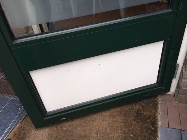

Plaat uit aluminium deur vervangen
Ik wil de plaat uit onderstaande deur vervangen. Ik wil er een kattenluik in maken maar wil dat niet in de originele plaat zagen.
Hoe krijg ik de plaat er uit ? Welke latjes kan ik losmaken en hoe ? Zonder de deur te beschadigen?
Bedankt!
Begin met de verticale glasprofielen in het onderste vak.
Probeer een scherpe beitel tussen het deurprofiel en de glaslijst te steken (slecht 1-2 mm diep!) en dan de glaslijst naar het midden tikken.
Daarna kun je de bovenste en de onderste verwijderen, en het paneel uitnemen.
