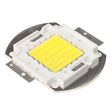

Maar deze getoonde lampen zijn niet geweldig van kwaliteit.
Je kan beter een ledpanel erin zetten met de juiste driver.
Bedoel je zoiets?
