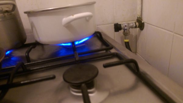

Ik heb een andere kookplaat aangeschaft en deze werkt inderdaad goed, zie ook de foto hieronder. Nog een korte vraag, kan het gevaarlijk zijn dat het vuur zo dichtbij de gasaansluiting en gasslang zit?
Kees
Je zou voor de zekerheid de gasslang kunnen vervangen door eentje van RVS (die zijn geel). Dan loop je geen risico.
Voordeel: die RVS slangen gaan veel langer mee dan de rubber slangen, RVS slangen hebben geen uiterste datum (bij rubber slangen meestal 10 jaar).
Hoef je daar ook niet op te letten. :wink:
Verder denk ik niet dat er een risico bestaat, zolang de kraan maar niet heel heet wordt. Is vanaf de foto niet helemaal goed te beoordelen.
