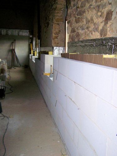

natuurstenen muur 60 cm, spouw 3 cm, PIR plaat 8-10cm, YTONG 10 cm. Ik verlies dus ~23 cm breedte van het huis rondom. (Op de foto zie je het tegenovergestelde: natuursteen, alufolie, glaswolplaat, spouw , Ytong.)

Wat is je rede van die aluminium folie die je op de buitenmuur hebt geplakt en gaat die tot aan het plafond komen. Wordt dat wel meer gedaan in dat gebied waar je zit.
Kan je in de buitenbuur spouwankers boren, daarop een afstandhouder en dan die PIR er op prikken. Of heb je dat al geprobeerd. :wink:
Je heb wat ruimte tussen de buiten muur en de PIR plaat kan je daar geen latten zakken en deze met lange schroeven aantrekken door de cellenbeton en de PIR. De bovenste rij dan kom je in de knoei. Daar zou je wat latten op de muur kunnen plaatsen en die PIR daarop bevestigen.
Foto is huis van kennis. Ik wil het andersom doen, want de folie-loopt door tot plafond- heeft nu geen stralingsruimte. Je idee met latten is nieuw maar gedoe met latten achter die Ytong muur , ik weet het niet.

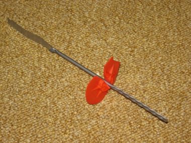

Ik denk dat mechanisch bevestigen beter is dan lijmen. Met schotels zoals bijvoorbeeld hieronder zit het ook prima vast. Je metselt ze in de voeg gaandeweg.
Normaal doe je dit andersom, maar eerst de isolatie en dan wand moet ook wel lukken.
Bedankt voor jullie advies en plaatje! Dan is dat toch de beste oplossing, ook al omdat ik sowieso om de drie rijen een anker moet plaatsen.
Dus: gaatje boren in natuursteen...plugje, muuranker er in ,schotel plaatsen, plaat PIR er op prikken, blokkenverder lijmen, muuranker in de voeg, en proberen met de hand de schotel tegen de plaat aan te drukken.
Reden voor mijn aanpak is dat ik nu de luchtspouw aan de koude kant heb zitten en niet zoals op mijn foto aan de warme kant. En dat de alu laag van de PIR gericht is op de koude spouw. Folie wil ik achterwege laten.

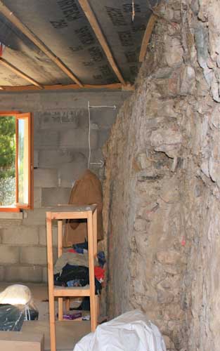

Welke ankers? De afstand natuurmuur en blokken is iedere keer anders.
Hier kan je goed de (toekomstige) afstanden zien tussen Ytong muur en natuursteen muur. De man staan met zijn hakken tegen de muur. Dus met muurankers moet ik de lengte iedere keer aanpassen of alleen ankers plaatsen voor de stabiliteit. En dan de PIR platen plakken tegen de Ytong muur , maar waarmee?
Ook zal de spouw dus steeds verschillen in dikte, minimaal 3cm maar soms 45 cm, en hoe voorkom je dan stijgende lucht?

Je kan anders ook die pennen met de schotels eerst door de PIR prikken. Dan de PIR-plaat stellen en de blokken er voor lijmen.
Het enige probleem is dat je de plaats van de pennen vooraf goed moet uitmeten anders komt de pen niet in de voeg.
Deze ankertjes zijn ook beter geschikt om in de voeg mee te lijmen:

Het is niet zo'n gek idee om heel de spouw vol te gooien met isolatiemateriaal. Dat kan ook tijdens het metselen.
Maar ik zou gewoon de isolatieplaten tegen de nieuwe muur aan klemmen, niet tegen het natuursteen. Het uitmeten van de pennen is niet zo lastig, want die prik je er zo van achter doorheen. Gewoon per laag bekijken. Op de plekken waar er weinig ruimte in de spouw is, een beetje creatief zijn.
