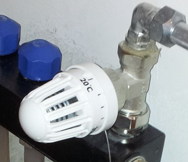

Ik heb een probleem bij de verdeelunit van de vloerverwarming, als de vloerverwarming op temperatuur komt begint hij flink te piepen, het is een behoorlijk hard geluid. Als ik de thermostaat van de unit wat hoger draai gaat het even weg maar als hij dan de nieuwe temperatuur bereikt gaat hij weer piepen.
Weet iemand wat er hier fout gaat?

Kijk / voel of de leiding waar de thermostaatkraan op zit als eerste warm wordt.
Zoniet. Aanvoer verwisselen met retour..
Zowel. Thermostaatkraan vervangen.
Maar ik gok op aanvoer en retour verwisselen.
De aanvoer en retour zitten wel gewoon goed, misschien dat ik eens kan proberen om de thermostaatkraan om te draaien.
Dat heeft geen zin. Als de aanvoer en retour niet verwisseld zijn, loopt het water de goede kant op door de kraan.
Vervangen van de kraan is dan de oplossing.
Ik heb nog even gekeken maar de kraan kan er ook maar op één manier op.
Herkent iemand misschien het merk van de thermostaat op deze foto zodat ik hem kan vervangen voor dezelfde?
Sorry, ik verkeek me op de foto, dit is een normale situatie.
Als de kraan inderdaad in de aanvoer zit, is vervangen van de kraan waarschijnlijk de oplossing.
Demonteer kop met afstands voeler
Neem die mee naar een installateur en vraag daar
Naar een half duims rechte kraan alwaar jou kop op past.

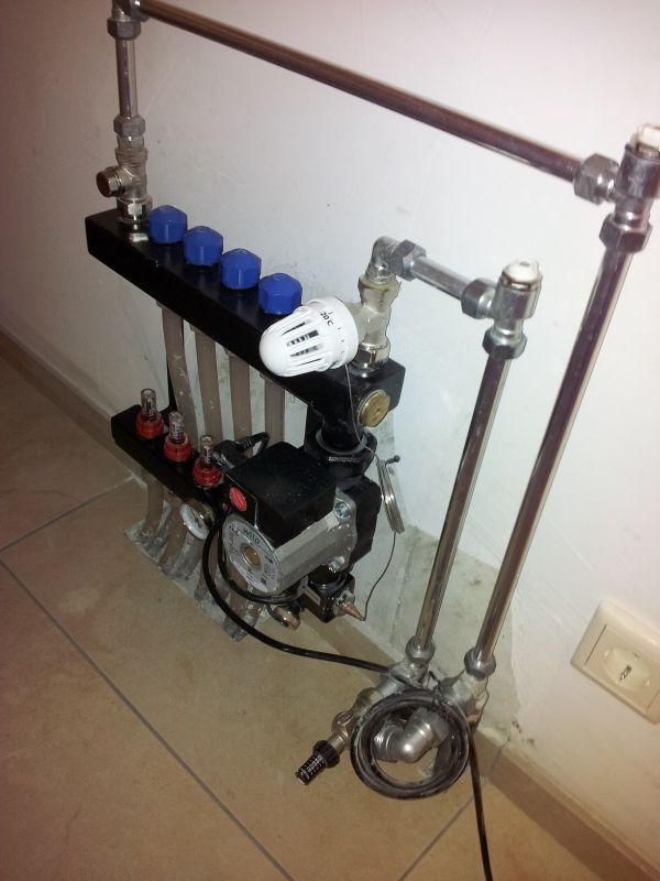

Ik ben nog even bezig geweest met de verwarming maar volgensmij klopt er nog iets niet, op beide verdiepingen wordt de vloerverwarming niet warm.
Even een situatieschets vooraf:
op 2 verdiepingen vloerverwarming
op de badkamer een radiator rechtstreeks aangesloten op de cv.
Als ik de cv op de badkamer dichtzet geeft mijn mijn intergas ketel nagenoeg meteen aan dat hij op temperatuur is terwijl de verdiepingen nog gewoon koud zijn. Als ik de cv op de badkamer vol open zet gaat de cv wel netjes in bedrijf. Het lijkt er dus op dat er in de vloerverwarming units geen doorstroming is. Het is eigenlijk pas de eerste keer dat ik stook dus misschien dat er iets nog niet goed ingesteld staat op de verdelers. Kan het zijn dat er iets van een kraantje op de verdelers nog dichtstaat?
Er loopt 1 dubbele hoofleiding met aftakkingen naar de verdeelunit boven en de badkamer radiator. De hoofdleiding eindigd op de verdeelunit beneden.
Geen. 1 pijp systeem er zit een bypass.
Op hoeveel graden staan de thermostaat kranen van de vloeren?
20 misschien. Eens hoger zetten?!
Als ik foto 2 bekijk, zit sowieso de stekker er niet in,
maar ga er vanuit dat dat tijdelijk was.
Daarbuiten, er komen 2 leidingen uit de vloer, welke
word er het eerste heet?
En onderin vlakbij de vloer zit een bypass, aan de zijkant
kan je een rode pennetje zien zitten, op welk getal staat
die?, want als alles dicht staat, moet die stroming
doorlaten en mag nooit de ketel zo snel op temp zijn als
dat je nu aangeeft.
Worden er wel slangen warm op de verdeler? als het goed
is de voorste bij deze unit.
En ook al naar het voetventiel gekeken die links in de
leiding zit, soms willen ze die dichtdraaien om te
voorkomen dat de vloer te snel warm word na het storten
De by-pass staat op 0,4 ingesteld. Ik heb nu in iedergeval gemerkt dat de thermostaat fors afwijkt. Als ik hem op 30 zet wordt de temperatuur van de vloerverwarming maar 25. Nu ik hem op 35 heb gezet wordt het water 30 graden waardoor het wel warm wordt binnen. Ik moet echter nog steeds de badkamerradiator aan hebben om te zorgen dat het beneden warm wordt.
