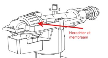

de reservoir zijn laaghangend (zitten bijna tegen de wc-pot aan).
Het merk kan ik zo 123 niet vinden, wat ik nog wel heb gelezen ergens op het www is dat het iets kan zijn met het membraan
Ik zou ook eerst eens het membraam bekijken, als daar maar enige slijtage in zit; grote kans dat die de oorzaak is.
Kost je een paar euro:
btw: mods, is het niet iets op een sticky topic van de maken? Hele veel problemen met de spoelbak (piepen, langzaam volstromen etc.) zijn hier de afgelopen weken gepasseerd, vele daarvan heel eenvoudig op te lossen door dit membraan te vervangen.
Hier 2 plaatjes van de meest/vee voorkomende floteurs, mag je bij de sticky plaatsen..... :D
