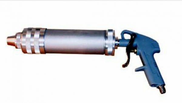

Voor het maken van meters gebruik ik een eenvoudige Metabo kitspuit op perslucht. Die spuit heeft een afdichtingsring in de schroefdop:
Die witte ring is versleten, waardoor het apparaat enorm lucht lekt. Er is niet meer mee te werken. Navraag bij de leverancier: nee, dat ringetje is niet los leverbaar. Beetje zonde om nu een nieuwe kitspuit te moeten kopen...
Weet iemand wellicht een tip waarmee ik die afdichting weer goed kan krijgen?
Dank,
Wim
Je zou eens kunnen kijken, of het ongeveer dezelfde maat is als een rubber ring van een sifon of afvoer plug.
Eventueel zou je die ook op maat kunnen knippen.
Er zal beslist een O ring zijn die past. Even googlen op O ringen.
Je zou die ring ook van een dun stukje leer na kunnen maken.
Hallo
Zo,n ring is toch wel zelf te maken, van een plaatje pakking rubber ?
Of sifon/afvoer rubber op maat knippen zoals gezegd.
Grt.
Neem de ring mee naar een installateur, vrijwel zeker dat die deze ringen in het magazijn heeft liggen.
Dezelfde soort ring zit waarschijnlijk ook in de koker bij de handgreep van het pistool
Is minder makkelijk dan het lijkt...
Als je goed kijkt zie je twee indrukken op de ring. Eentje van de kitkoker, en eentje van de schroefdop van de spuit. Die ring moet beide tegelijkertijd afdichten, en moet daarom over best een groot bereik zijn werk doen. Rubber werkt niet, dat comprimeert te weinig, had ik al geprobeerd.
Ik zou het inderdaad eens aan de installateursgroothandel kunnen voorleggen (ken zelf geen installateurs).
Als laatste poging ben ik nu aan het experimenteren met compresss band.
Ik heb het zelf gedaan met een brede rubber (zwarte) ring van een sifon afdichting, die is zo breed dat die ook de spuitkoker afdicht.
