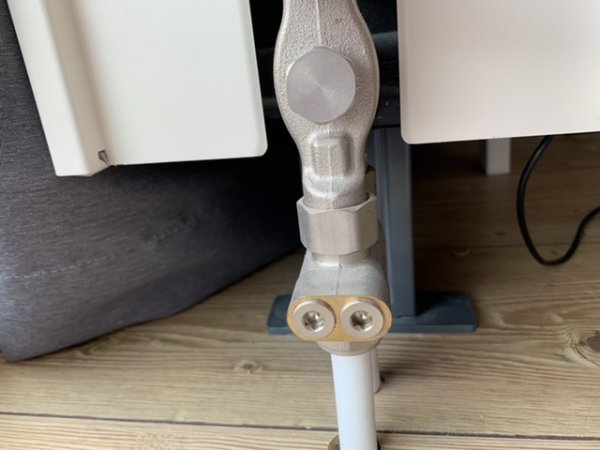

Ik wil onderstaande radiator (en nog twee anderen) permanent verwijderen. Is dat eenvoudigweg kraantje dichtdraaien en afkoppelen? Of moet er meer gebeuren?
Moeten de stukjes slang ook weg of mogen die blijven zitten incl het onderblok?
In eerste instantie wel. Er komt een bed overheen te staan. Helemaal wegwerken lijkt me een wat ingewikkelder klus?

Op het onderblok zit waarschijnlijk een voetventiel achter een zeskantig dopje. Die moet ook dichtgedraaid worden (met een imbussleutel). Misschien draai je daarmee beide leidingen dicht en kan de knop er ook nog af, maar dat hangt van het type onderblok af.
Alternatief is deze twee slangen afkoppelen op de verdeler, als deze aanwezig is.
Frank,
Maar dan daarna hoeft er niks meer te gebeuren? De rest van de niet afgekoppelde radiatoren in het huis blijven werken als vanouds?

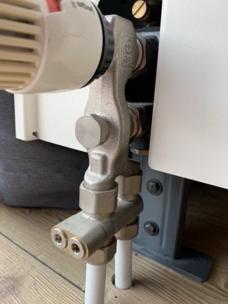

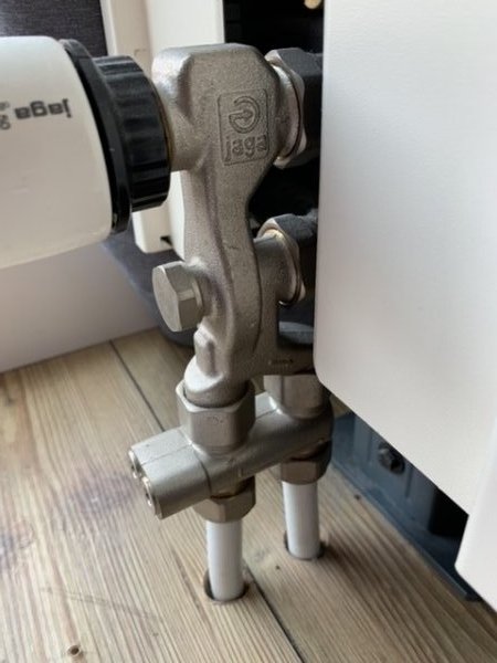

Plaats ff een wat duidelijkere foto van het onderblok, want zo te zien is dit niet het standaard jaga exemplaar.
Er lijken twee afsluit mogelijkheden op te zitten.
Dit is een Jaga Pro ventiel met daaronder een omkeerstuk (cros flow).
Het omkeerstuk zorgt ervoor dat de aanvoer en retour omgewisseld worden.
Deze worden gebruikt als de aansluitingen verkeerd om zitten
of bij het vervangen van de radiator door een ander type.
Je kunt de twee kleine dopjes er uit draaien en daarna
de inbusschroeven die daarachter zitten rechtsom dichtdraaien.
Daarna is het ventiel aan de aanvoer en retour afgesloten
en kun je het Pro ventiel en de convector (Tempo Vrijstaand) verwijderen.
