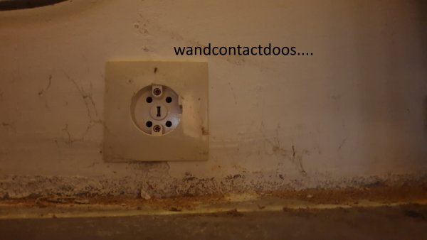

Ik heb 'm al vaker voorbij zien komen, maar het is mij toch niet duidelijk.
Ik heb voorzover ik het weet een 230V 2 fasen kookgroep in de meterkast.
Mijn oude kookplaat had in de perilex stekker (pootjes van me af)

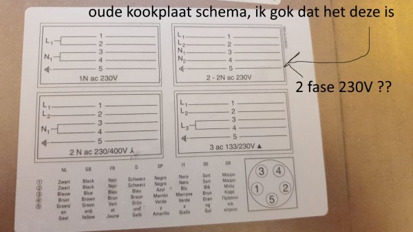

volgens de afbeelding op de oude kookplaat (als ik het enigzins snap) is dat dan
N1 N2
L1 L2
(pootjes van me af)

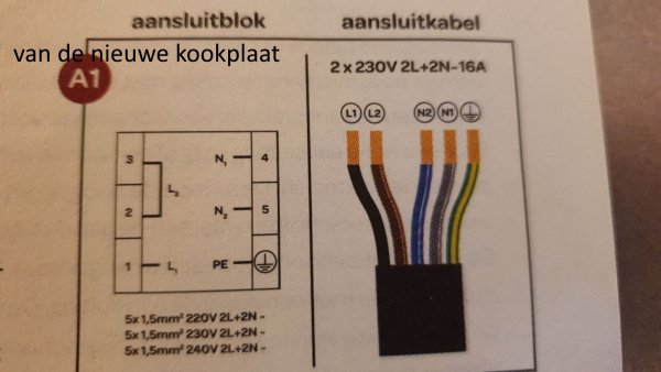

Maar de nieuwe plaat heeft andere kleuren, bijna gelijk, maar niet helemaal :-(
namelijk
blauw
bruin
zwart
en dan niet nog een zwarte, maar een grijze
en het rare is, bij de oude is bv blauw N1, en op de nieuwe staat in de handleiding dat blauw N2 is, en bij de oude is blauw N1, en bij de nieuwe staat dat bij grijs.
Als ik dat zo doortrek dan krijg ik de nieuwe kabel
grijs blauw
zwart bruin
maar dat lijkt me zo raar! heel andere kleurvolgorde, of is dat iets dat ik los moet laten?

Op de stekker zelf staat niets geschreven, op de wandcontactdoos kan ik ook niets vinden.
Ik las ook dat ik dan de wandcontactdoos moet loshalen en dan kijken welke kleuren daar in zitten, maar is er met 'geen standaard volgorde' dan wel een gelijke kleurcode?

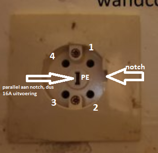

1) Er is inderdaad geen standaard manier van bedraden van de Perilex.
2) Kleurcodes van oude aansluitsnoeren kun je ook absoluut niet van uit gaan.
3) Grijs is de huidige kleur voor L3, voorheen was dat zwart. Vijf aderige kabels / snoeren hebben nu dus een grijze in plaats van 2e zwarte ja.
Heb je een multimeter? Mooi;
1) Meet 1-PE; 230V of 0V (of bijna 0V)?
2) Meet 2-PE; 230V of 0V (of bijna 0V)?
3) Meet 3-PE; 230V of 0V (of bijna 0V)?
4) Meet 4-PE; 230V of 0V (of bijna 0V)?
5) Meet 1-2; 230V, 0V of 400V?
6) Meet 2-3; 230V, 0V of 400V?
7) Meet 3-4; 230V, 0V of 400V?
8) Meet 4-1; 230V, 0V of 400V?
Indien meting 1) én 2) allebei 0V (of bijna 0V) zijn en tevens meting 3) én 4) allebei 230V zijn dan blauw op pen 1 (zie plaatje), grijs op pen 2, bruin op pen 3, zwart op pen 4.
Voor het aansluiting in de stekker adereindhulzen gebruiken. De geelgroene dient de meeste overlengte te hebben.

Dank je wel voor je hulp. :D aangezien er geen universele manier was, dus maar zelf alles uitgezocht en gedubbelcheckt. Was moet ik zeggen wel raar om de kleuren in de nieuwe stekker anders te doen dan bij de oude, dat voelde wel tegennatuurlijk. En gelukkig was de vrouw zo eigenwijs om zelfs te controleren of de afbeelding van de nieuwe kookplaat wel klopte (ik: natuurlijk klopt dat) want het bleek dat wat in de handleiding stond niet helemaal klopte met de manier waarop de draden waren aangesloten... Maar gelukkig eind goed al goed.
