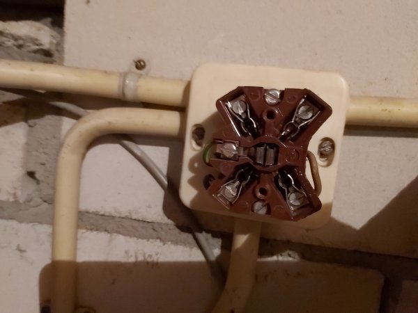

Perilex met enkel bruin, blauw en aarde aangesloten.
JeroenJanse
Hi,
Vorig jaar een huis gekocht met op zolder mechanische ventilatie uit het jaar 0. Ik wilde de box vervangen en heb een itho daalderop cve-s gekocht. Met Perilex stekker want dat had die oude ook dus ik dacht lekker makkelijk, maar helaas het nieuwe ding doet niks.
Dus het perilex stopcontact open geschroefd en ik zie alleen één aarde, één blauwe en één bruine draad aangesloten.
Ik had dus net zo goed de variant met normale stekker kunnen kopen en het stopcontact vervangen voor een gewone.
De box is 220v max 100w dus dat kan prima.
Maar goed ik heb dit nu en mijn vraag is hoe kan ik blauw en bruin goed aansluiten zodat het werkt, als dat mogelijk is. Blauw zit links boven en bruin links onder, gezien vanaf de aarde aansluiting. Zie foto.
Wie kan mij verder helpen?
Groet,
Jeroen
The headhunter
Bruin verplaatsen naar L1 of L3, dan zou hij moeten werken.

Kunt u de perilexstekker openmaken en ff fotootje uploaden?

Nee daar gaat TS niet lukken, een VvE word geleverd met een aangegoten stekker.
Beter even omruilen, voor eentje met een euro stekker en afstand bediening.
Dan het perilex stopcontact vervangen door een gewoon geaard stopcontact.
Dan kun je de box ook regelen met de ab
Vonken_trekker
Inderdaad gewoon de fase (bruin) even verplaatsen naar de juiste positie in de perilex.
KlusserHein
Je kan hem in de ventilatiebox zelf ook makkelijk omwisselen.
Hoeft de stroom er ook niet af.
Wel de stekker eruit natuurlijk. ;-)

Hi,
Bruin verplaatsen naar één van de andere contactpunten heeft geholpen.
Bedankt & groet,
Jeroen
