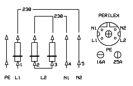

Ik kom er echter niet goed uit hoe ik de nieuwe Perilex stekker moet aansluiten. Welke schema moet ik aanhouden?

Komt hij:
Kookplaat:
Bruin Op L1 kookplaat
grijs op L2 kookplaat
Zwart niet aansluiten.
Blauw op N1 (brug naar N2 laten zitten.
Groen/geel op aarde.
Stekker:
Bruin op L1
grijs op L2
zwart niet aansluiten.
Blauw op N
Groen/geel op midden contact.
Eet smakelijk.
Ontzettend bedankt! De snoeren zitten overigens al aangesloten op de stekker. Ik kan deze ook niet openmaken; is dit een probleem aangezien ik de zwarte dan niet kan loshalen?
Nee dat is geen punt, zwarte in het toestel dan wel even voorzien van een kroonsteentje om kortsluiting te voorkomen.
Bij nader inzien, zet zwart maar onder klem L3, die is in het apparaat niet aangesloten.

@Headhunter, waarom niet 3 fasen aansluiten? Is voorhanden, en de verdeling over de fasen wordt beter.
(Voor de werking van het geheel maakt het trouwens niet uit)
EDIT: Sorry, ik zie het al in het schema, L3 zit er voor de sier. TS, veel plezier met het toestel!
Omdat de plaat zelf maar 2 fasen gebruikt.
L3 heeft geen functie.
Ik meende op een schema een verbinding te zien tussen L2 en L3, pas later zag ik dat schema 1 gehanteerd kan worden, L3 blijft echter alleen om een draad vast te zetten, het heeft geen voedende functie.

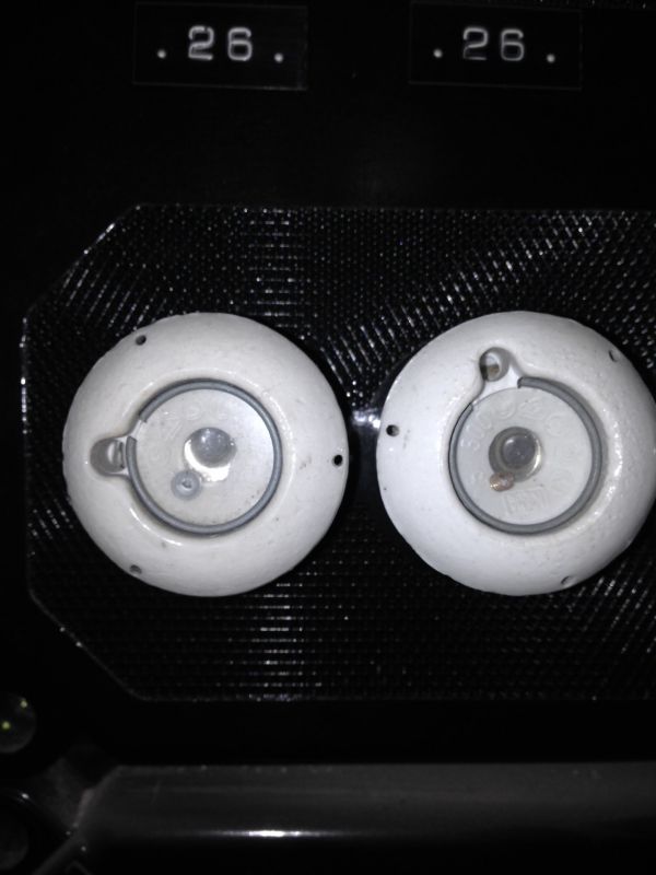

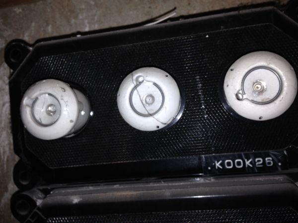

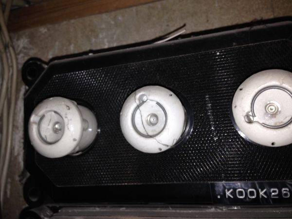

Ah shit, ik had het 'bruggetje' laten zitten tussen L1 en L2. Dit had ik volgens Headhunter niet moeten doen. Ik heb het plaatje weggehaald tussen L1 en L2 en het fornuis weer aangesloten.
Pit 3 & 4 werken normaal, pit 1 & 2 geven nu een foutmelding dat ze niet werken. Ze springen steeds van 4 naar 7 naar H.
Is m'n inductieplaat nu kapot of zijn er zekeringen gesprongen? :-|
In de meterkast kijken.
In het midden van de zekeringen zit een klein grijs dopje, als de zekering stuk is zal of het dopje tegen het glaasje liggen of een stukje voor het gaatje liggen.
Heel soms blijft hij op zijn plaats.
Gewoon even goed kijken.
Bij twijfel even alle 3 vervangen.

Foto 1: Zekeringen keuken vóór foutcode
Foto 2: Zekeringen keuken ná foutcode
Foto 3: Twee andere zekeringen die niet onder de keuken vallen:
Klopt het dat ik twee kapotte zekeringen zie?
De rechter van de keuken (foto 1 & 2) en de rechter van 'normale' zekeringen (foto 3) ?
De linker op de laatste foto is verdacht, de tweede zie ik alleen een veertje, waarschijnlijk van een vorige defecte zekering.
Vervang ze alle 3 en maak de schroefkop leeg.
Ik heb ze vervangen, de inductieplaat doet het weer naar behoren!

Nee, dat is een 2x230 + 2n schema.
TS heeft een 3x230 + n aansluiting, waarvan 2 fases daadwerkelijk gebruikt worden.
