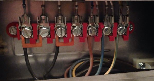

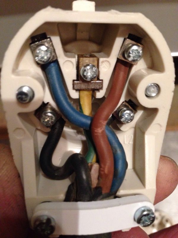

Dit is een foto van de Perilex.
Nee, je zult in je groepenkast een zogenaamde kookgroep moeten (laten) plaatsen in het geval van een 1 fase aansluiting. Vervolgens trek je een 5 aderige kabel naar de Perilex wcd. De kookplaat sluit je dan volgens het juiste aansluitschema aan (2N+2F). Dit vindt je ergens op de kookplaat. Meestal is hier ook een 5 aderig aansluitsnoer voor nodig, op de foto zie ik er maar 4?

De stekker heeft 5 draden, een zwarte zit achter de blauwe en bruine draad en is niet goed te zien.

Als je weet wat je moet doen is het idd niet moeilijk. Als je dat niet weet is het ook geen schande dit door een deskundige uit te laten voeren. Het schema vindt je ergens op je kookplaat.

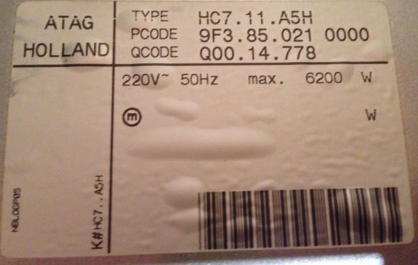

Daarvoor plaatste ik de foto, das het enige wat ik heb van de kookplaat/oven.
Alle stickers en of schema's zijn er af, dus de stekker is het enige aanknooppunt zoals hij werkt. (Vanmorgen helemaal uitgeprobeerd bij de verkoper)

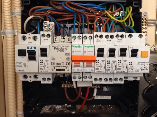

Ik heb wel in zijn meterkast gekeken maar daar kwam ik niet uit.

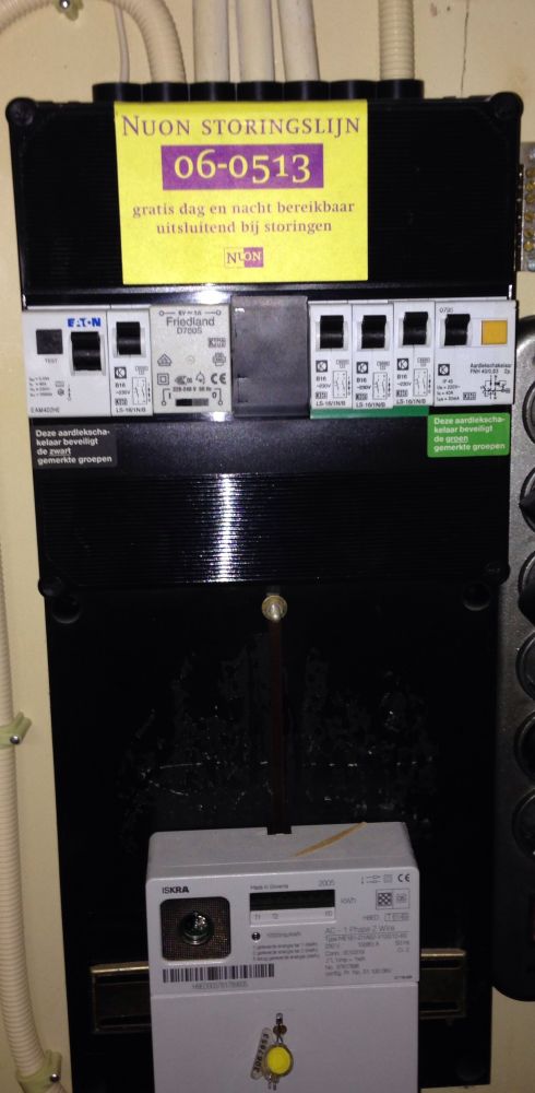

Alleen een foto van de stekker geeft helaas onvoldoende aanknopingpunt (kan 1 of 3 fase zijn). Begin eens met merk en type en plaats eens wat meer foto's van de aansluiting van kookplaat en eventueel je groepenkast.
Groepen kast is zo te zien 1 fase. Het zal dus een kookgroep moeten worden.
Verder is helaas nog niet te zien hoe het aansluitsnoer in de oven/ kookplaat zit aangesloten. Meestal zit er een aansluitrail achter een klepje oid. Vaak vind je daar ook het schema.

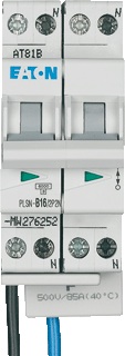

Voorbeeld kookgroep:
Ok, dat is mooi, daar heb ik precies nog ruimte voor.

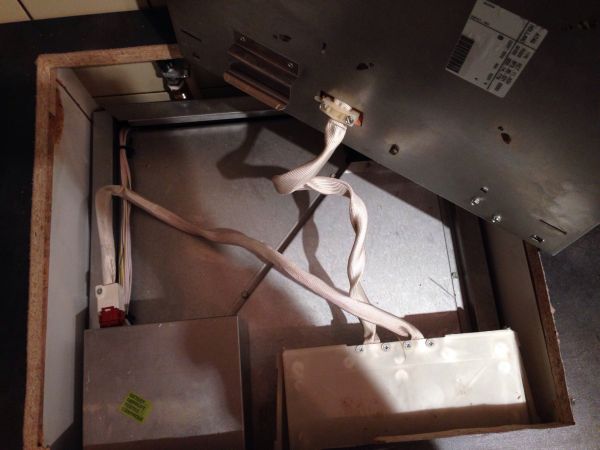

Ik ga ff die oven er uit halen en kijken of ik een klepje kan vinden bij de kabel.
Goed, nu moet je dus vanaf je nieuwe kookgroep 2xnul, 2xfase en aarde aanleggen. In de stekker moeten 1 nul op bruin en 1 op blauw terecht komen, de fases ieder op zwart en aarde op aarde.
Aan de stekker hoef je idd niets aan te passen. Maar... Beide blauwe draden moeten aan de bovenzijde van de contactdoos. Op je foto zitten ze nu aan de onderzijde denk ik. Verder moeten de blauwe draden op de kookgroep op het met N gemarkeerde contact, net andersom dus. De voedende zijde moet je met dikkere draad uitvoeren, waarbij blauw weer op het met N gemarkerrde contact moet zitten.

Ok, even veranderd en opnieuw fotootje gemaakt.
En nog even een final check!
Stekker naar Perilex:
Pin N (blauw) van stekker gaat naar pin N (blauw) Perilex
Pin L1 (bruin) van stekker gaat naar pin L1 (blauw) Perilex
Pin L2 (zwart) van stekker gaat naar pin L2 (bruin) Perilex
Pin L3 (zwart) van stekker gaat naar pin L3 (bruin) Perilex
Plus aarde uiteraard.
Hoop dat het zo goed is?
Dat lijkt me zo correct behalve dat de voedende draden, rechts op de foto, een maatje dikker moeten zijn (6mm2). En niet vergeten, zelf aansluiten is zelf verantwoordelijk.

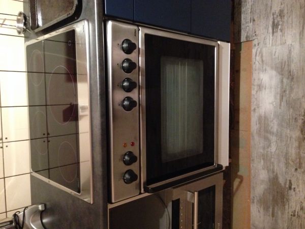

Mijn vrouw heeft naar volle tevredenheid gebruik genomen van de kookplaat. (Zie foto) :-)
Zometeen de oven even uitproberen en een heerlijke verse cake bakken.

Ik wens je ook smakelijk eten maar als ik me niet vergis zit de kookgroep nu niet achter een aardlekschakelaar en dat is wel verplicht.
