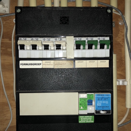

Voor de zekerheid heb ik toch nog even snel een foto gemaakt van de meterkast:
Meterkast / Zekeringen:
Zoals aangegeven, valt de rechter zekering van de fornuisgroep uit wanneer ik de stekker erin doe.
Ik wacht je reactie nog even af, voordat ik het nogmaals probeer.

XanderH
Niet lullig bedoeld, maar: Hoe kun je nou serieus denken dat je het schema midden boven hebt gevolgd? In dat schema staan maar 3 draden en je hebt er 5 aangesloten? :roll:
Je moet het schema rechts onder volgen.
Dat de groep nu uit gaat is niet zo vreemd. Je sluit in de stekker de blauwe draad aan op een blauwe (dus nul), de grijze draad aan op een bruine (dus fase) en knoopt in de kookplaat vervolgens blauw en grijs aan elkaar. Dat noemen ze ook wel eens kortsluiting. ;)
Helemaal prima om blauw en grijs als nul te gebruiken, maar dan moet je ze dus ook in de stekker op de nulcontacten aansluiten (boven). En de brug moet er inderdaad tussen uit.
