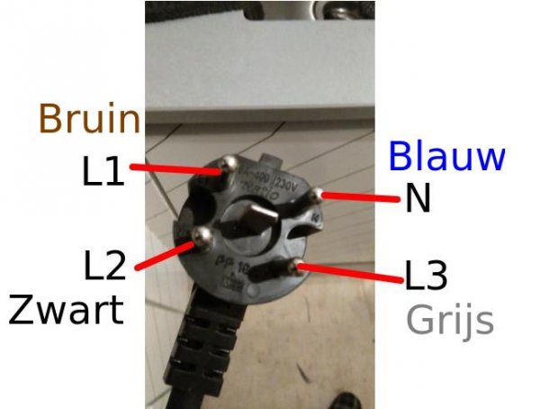

Graag zou ik mijn nieuwe Siemens inductiekookplaat op de Perilex WCD willen aansluiten.
De WCD is als volgt aangesloten:
In de handleiding van de Siemens kookplaat staat dit:
Het keukencentrum heeft het als volgt aangesloten:
Dus Bruin en Zwart zijn omgedraaid t.o.v. wat Siemens in de handleiding heeft staan. Maakt dat uit?
Tot slot is de stekker die uit de inductiekookplaat komt als volgt:
kan ik die zo in de WCD steken of maak ik dan kortsluiting i.v.m. een onjuiste aansluiting ergens?
Bij voorbaat dank!

Ik denk kortsluiting.
In het snoer is L1 bruin en N blauw
Deze moeten dus op n1 en n2.
Of de perilex wcd omzetten.
N=blauw 1
L1=bruin
L2=Zwart
L3=Blauw 2

Ik denk geen kortsluiting. Deze fabrikant van aansluitsnoeren heeft een aparte manier van bedraden en sluit grijs aan op L1:Link.
Er kwam laatst in een ander topic ook zo'n snoer voorbij.
@PeterUtrecht: Je ziet: 2 reacties 2 meningen. ;) Voor de zekerheid zou ik het aansluitsnoer doormeten, dan weet je zeker hoe het zit.
Je schrijft dat "het keukencentrum" de stekker heeft aangesloten, hebben ze dat gedaan nadat ze de situatie bij jou thuis beoordeeld hebben? Dan zou je in theorie op hun vakmanschap moeten kunnen vertrouwen.....

Sowieso altijd een aanrader om de aansluitingen even door te meten voordat je een kookplaat in bedrijf stelt.

Maar idd dit is een ratio snoer dus dan zou het goed gaan.

@Sxnder: wat zou ik nog kunnen doormeten? Ik heb de WCD zelf aangelegd, dus de aansluitingen zijn zoals op de afbeelding. Of moet ik nog iets in de kookplaat doormeten?
Edit: ik begrijp het. Ik zou het aansluitsnoer moeten doormeten.
XanderH
Welke draadkleur aan welke pen van de stekker zit.
PeterUtrecht
Inmiddels heb ik de stekker doorgemeten.
De bovenste pinnen zijn Bruin en Blauw. Die worden dan in de WCD dus op de nuldraad (blauw) aangesloten. In de kookplaat, zou Bruin volgens de tekening (handleiding) L1 moeten zijn. Dan gaat het volgens mij niet goed...
Ik zou zeggen dat ik de kookplaat Bruin en Grijs moet omwisselen, maar wellicht dat iemand dat kan bevestigen?
XanderH
Hmm lekker dan, zelfs 1 fabrikant houdt er blijkbaar twee methoden van aansluiten op na. :? Laatst was er hier iemand waarbij bruin en grijs daadwerkelijk andersom zaten in een Ratio aansluitsnoer.
Maar inderdaad: Zoals jouw WCD en stekker zijn aangesloten, komt op blauw en bruin een nul terecht.
Dan heb je 3 opties:
- Blauw en bruin in de plaat als nul aansluiten (dus idd daar draden wisselen)
- De WCD anders aansluiten zodat de beide nulcontacten links zitten
- Een losse stekker aan het snoer zitten en daar de boel omdraaien
De laatste is het netste maar natuurlijk ook het meeste werk (snoer opnieuw aanstrippen, adereindhulzen erop zetten etc)... Bruin als nul misbruiken roept wellicht wat vraagtekens op bij mensen die na je komen en zoals je de WCD nu hebt aangesloten is wel de meest gangbare manier. Maar alle drie gaat het werken. Kies er één zou ik zeggen. ;)

Ik zou de wcd anders doen, ik heb standaard ñul links fase rechts, fit omdat een plaat vaak ook over L1 en L2 heeft bij 2x230.

Bedankt! Uiteindelijk heb ik de eerste oplossing van XanderH gekozen, dus Blauw en Bruin in de plaat als nul aansluiten (dus Grijs en Bruin omgewisseld).
Zo hoef ik niet de WCD aan te passen. Het leek mij het beste de WCD zo standaard mogelijk te houden (dus bovenste pinnen nul en onderste pinnen fase).
De kookplaat werkt nu prima!
