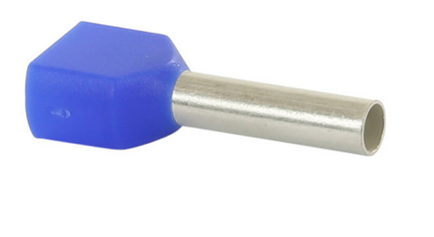

Om het wat duidelijker te maken: De fijne draadjes van het snoer blijven zonder adereindhulzen niet goed zitten onder de schroefklem van de stekker. Op den duur kun je dan een te hoge overgangsweerstand krijgen bij de klem, waardoor inderdaad je huis in de fik kan vliegen. Dit risico is bijzonder groot bij een kooktoestel, omdat je hier hoge stromen hebt.
Een setje met andereindhulzen en passende tang is al voor 20 Euro te koop. Dat zou je veiligheid je waard moeten zijn. Alternatief kun je ook een kant en klaar fornuisaansluitsnoer kopen, waar de hulzen al op zitten.
Fr3derik
Dank beiden voor de toelichting! Dan wordt het straks een ritje naar de bouwmarkt :-) Maar kunnen er 2 hulzen onder 1 klem? Of bestaan er hulzen waar 2 draden in kunnen?
Tom345
Dat is inderdaad een extra complicatie. (Sorry, ik had met niet helemaal verdiept in dit topic). Je moet inderdaad voor de nul een dubbele adereindhuls gebruiken:
De kans is groot dat je die niet bij de bouwmarkt krijgt. Misschien even langslopen bij een installateur.
