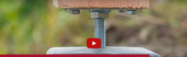

Betonnen poeren van 58 cm heb ik 50 cm diep in beton gezet. De palen (12 x 12 cm, 200 cm lang) werden bevestigd op die poeren dmv een metalen plaatje vast te zetten aan de onderkant. Aan de poer zat een schroefdraad die ik in de paal heb moeten boren. De bevestiging is zoals je kunt zien op het volgende plaatje (dit is een voorbeeld en niet de actueele situatie)

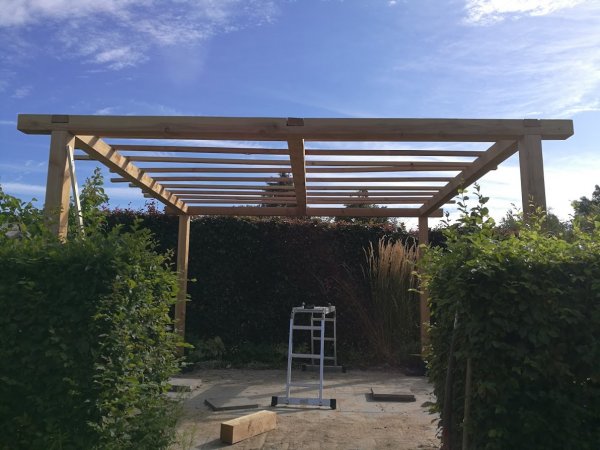

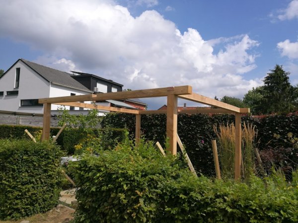

De liggers (ook 12 x 12)heb ik zoals je op onderstaande foto's kunt zien ingekeept en zitten met houtdraadbouten vast op de staanders. zover zo goed. Totale breedte en diepte is 3,6m x 3.6m.

Wellicht is dit omdat de hele constructie steunt op die metalen bout zoals je kunt zien op bovenstaande foto. Dat is gedaan om de pergola per paal nog te kunnen bijstellen in de hoogte en om de onderkant ook van de grond te houden tegen het rotten. Ik vraag me af of ik deze toch niet beter rechtstreeks om de betonnen poer had geplaatst.

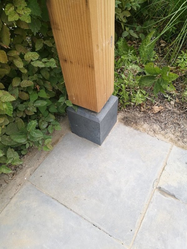

Betonpoer waar de pergola op rust.
Pergola bijna gereed hier. Alleen de regels moest ik nog bevestigen.
Tijdens de opbouw
Er is in de constructie geen enkele schoor te vinden. Deze zorgen juist voor de stevigheid.
Bij iedere staander moet u bovenaan 2 schoren plaatsen naar de horizontale balken.
Uw redenering is onjuist: de pergola is instabiel omdat er geen schoren gemaakt zijn, terwijl u zich afvraagt of schoren nog zin heeft omdat de pergola zonder schoren al wiebelt.
