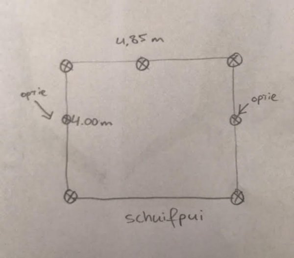

Ik wil een pergola maken van Azobe hout.
De pergola wordt 4.85 breed en 4.00 lang.
Ik vraag mij af of ik de palen van 12x12 beter direct in de grond kan plaatsen of wellicht beter op een beton poer of misschien eerst een Gegalvaniseerde paalpunt in de grond en de paal daarin plaatsen.
de liggers worden ook 12x12. gezien de dikte van de palen zal het een flink gewicht hebben en twijfel ik of er verzakkingen kunnen plaatsvinden.
ook vraag ik mij af of dat ik aan 4 dragen palen genoeg heb?
Mocht het allemaal te zwaar worden dan overwegen wij misschien om over te gaan naar een dikte van 10x10
Ik hoop dat iemand mij kan adviseren.
alle adviezen zijn welkom
alvast bedankt
Gegalvaniseerde houders zou ik niet gebruiken. Azobe is extreem duurzaam en de paalhouder is dat niet. De ketting is zo sterk als de zwakste schakel: je hebt niks aan een hardhouten pergola als de gronde vestiging na 5 jaar is weggeroest.
Betonpoeren is helemaal geen gek idee. En de palen zijn ook nog eens vrij van de grond. Een alternatief is de palen in de grond. Azobe is daar heel geschikt voor: het wordt veel in de weg- en waterbouw gebruikt.
Hoe groot wordt de afstand tussen de palen?
Met 10 of 12 cm dikke liggers met 4 meter tussen de palen en er is een kans dat die gaan doorhangen.
(komen er planten op?)
Bang voor verzakken is vooral afhankelijk van de grondsoort.
Bedankt allemaal! Met jullie goede info en tips hebben we besloten om de palen direct in de grond te zetten met een tegel onderaan.

We hebben een breedte van 4.85 en lengte van 4.
2 palen tegen de muur deze gaan we tegen de muur bevestigen en ook in de grond plaatsen. goed idee?
3 palen aan de overkant. Direct in de grond
De liggers willen we ondersteunen dmv schoren te plaatsen.
lijkt dit allemaal logisch en oke?
