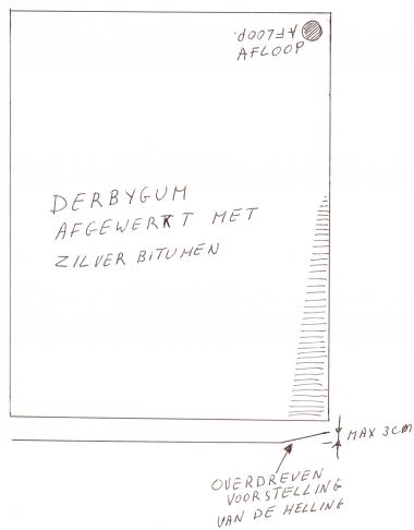

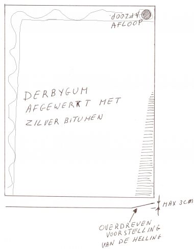

Mijn plat dak wil ik isoleren met EUROTHANE Bi-3, maar alhoewel het prefect ondoorlatend is heb ik toch een probleem. Het zit zo, dat tegen de muur van mijn buur de helling een paar cm omhoog gaat. Daardoor kunnen de voormelde platen niet "rakend" aan de bestaande afwerking gekleefd worden, en dit is noodzakelijk want ik kan geen balast aanbrengen. Daarom denk ik eerst een dunne plaat van 3cm vlak aan te brengen, tot waar het kan, en de rest uit te vlakken met SIBLITUM. Daarop wil ik dan nog een 8cm dikke laag EUROTHANE Bi-3 leggen.
Daarna wordt alles opnieuw afgewerkt met RHEPANOL.
Misschien vergeet ik nog wel iets, wie weet.
De vraag nu: "hoe veranker ik dat alles aan mekaar, zodat weer en wind mij geen parten spelen?
