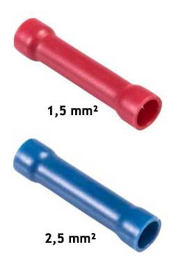

Ik zag gister ook dat de stekker verbinding van de circulatiepomp half weggefikt is. Ik kan natuurlijk beide kanten losknippen en een nieuwe goede verbinding maken. Maar kan iemand mij aangeven wat ik dan het beste kan gebruiken als verbindingsstuk? solderen en krimpkous lijkt me niet zo netjes daar.

Ik moet nu dus alleen nog iets doen aan die stekker verbinding.. maar wat?
Kees
Je zou gebruik kunnen maken van AMP doorverbinders.
Afhankelijk van de dikte van de draad in rood (tot 1,5 mm²) of blauw (2,5 mm²).
Een extra krimpkous eromheen kan natuurlijk nooit kwaad. :wink:
