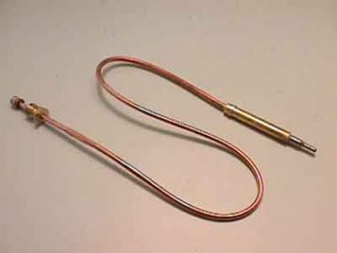

- afstelling van de waakvlam komt idd zeer nauwkeurig, als er te weinig
warmte op het bi-metaal (thermokoppel) komt, dan wekt deze te weinig
spanning (mV) op om de magneetspoel in het gasblok vast te houden.

Ter info, een thermokoppel is geen bi-metaal maar een thermokoppel.
Er zitten wel verschillende metalen in om het te laten werken, maar de
functie is totaal anders. In een klixon zit bv. wel een bi-metaal.
Een thermokoppel wekt een spanningsverschil op, en en bi-metaal buigt.

Klopt helemaal, een thermokoppel bestaat uit twee verschillende metalen...
Een bi-metaal is echter iets anders, wat toevallig ook uit twee metalen bestaat. https://nl.wikipedia.org/wiki/Bimetaal

Een willekeurig voorbeeld:
Waakvlambranders.pdf helaas niet meer beschikbaar.
Blz. 2, typen 140 en 150, het thermokoppel zit rechts.
Een universeel thermokoppel:
