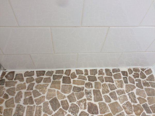

De randen van de inloopdouche blijven lang nat met deze tegels Pebble Stones waardoor er schimmel ontstaat, ik zit te denken om nieuwe tegels aan te brengen. Is er nog een andere oplossing?
Dat is het nadeel van deze steentjes op de vloer.
Omdat de voeg dieper ligt, blijft daar altijd heel lang water in staan.
En die voegen krijg je nooit helemaal gelijk met de tegel gevoegd.
En dan krijg je inderdaad schimmel.Zeker als de ventilatie in de badkamer minimaal is.
Na het douchen de vloer drogen met een handdoek, is inderdaad de enigste oplossing.
Of een andere vlakke tegel er in leggen.
