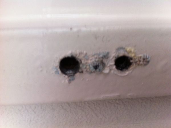

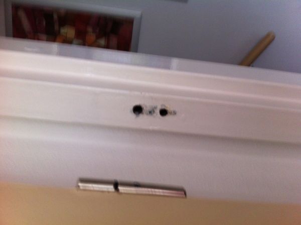

Ik heb een probleem met paumelle waar ik zelf niet uitkom.
Na het schilderen van mijn deuren/kozijnen heb ik ook de paumelle vervangen.
Bij de deur naar de trap (zware opdekdeur) valt steeds de bovenste paumelle eruit. De kozijnen zijn van staal.
Ik heb al loctite geprobeerd, maar dit houdt ook niet.
Kozijnen eruit halen is ook geen optie ivm verzonken in het laminaat.
Iemand nog ideeën ?
Gaat hij uit de deur , of gaat hij uit het kozijn.
Als het kozijn het is maak dan even een foto van de aansluiting van de paumelle
Hij gaat uit het kozijn.
Gat even droogmaken met een watten staafje zodat alle smeer en of vet uit het gat is.
Daarna de schroefdraad even insmeren met expanderende constructie lijm.
Zowel de schroefdraad en het gat met de draad.
Daarna gelijk de paumelle in het kozijn doen.
De deur er niet eerder inhangen na een aantal uren zodat de lijm kan drogen.
Let wel op de afstand van de paumelle ten opzichte van het kozijn.
Want als je hem niet hoeft af te stellen scheelt weer werk maar ook de kans dat hij weer los gaat zitten.

Net de paumelle en het gat ingesmeerd en nu wil ik het goed laten uitharden.
To be continued.
