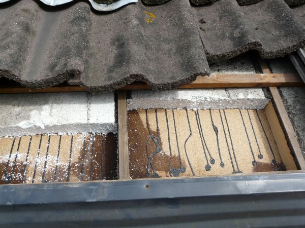

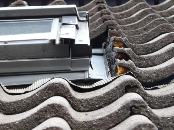

Nu zit ik met het volgende probleem; ik vermoed dat er met wat hevige regenbuien en wind de regen onder de dakpannen doorslaat, die rechts van mijn tuimelraam liggen. Er bevind zich hier een opening tussen het tuimelraam en de dakpannen van zeker wel 15 cm. (vanuit de nieuwbouw geplaatst).
Hierdoor loopt het regenwater langs de verticale panlatten naar beneden met als gevolg dat dit water ophoopt en het dakbeschot zeiknat wordt en het tevens achter de dakgoot langs de voorgevel naar beneden sijpelt met als gevolg en kletsnatte muur.
Mijn vraag is zijn er speciale hulpmiddelen om het binnendringen van regenwater nabij het tuimelraam tegen te gaan? Het vernieuwen en breder maken van de pannen langs het dakraam heeft geen zin, daar deze geen houvast hebben. Compriband heeft er gezeten, maar dit lost opeen gegeven moment op en de opening is toch zeker zo`n 7 á 10 cm.
Wie weet raad?
