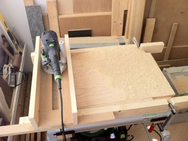

Ik zou graag uit een tafel een vlak willen frezen of schaven van +/- 80x180x2 cm, zodat we er tegels op kunnen leggen.
Dat dit een hels karwei gaat worden, daar ben ik me alvast van bewust, maar hoe ik dit aan zou moeten pakken: geen idee!
De tafel is daarnaast ook nog eens lood en lood zwaar dus als het even kan zou ik dit het liefst thuis doen (in de tuin).
Waar moet ik in hemelsnaam beginnen? Welke techniek kan ik toepassen? Welk gereedschap zou ik nodig hebben?

Met een bovenfrees is dit te doen, 2cm in de hoogte in een aantal stappen, daarna de geleider opschuiven, zo staat de frees altijd vlak. Mbv rechte latten of stroken plaat een geleiding maken. Stoffen doet het wel, afhankelijk van de houtsoort afzuiging makkelijk tot noodzakelijk.

Met een schaafmachine zoveel als mogelijk wegschaven, alleen komt u dan niet op 2 cm. diepte, dus zoals al gezegd, de rest met een bovenfrees, u zal op de tafel een geleiding moeten hebben waarover u de frees laat lopen, zo uit het losse handje zal niet lukken.

Zonde om iets in stukken te zagen alleen voor deze handeling. Het kan prima met de bovenfrees: The Wood Whisperer legt het uit. Zelf even bedenken hoe je een begrenzing maakt voor het vlak.

Waarschijnlijk gaat het de oplossing met de bovenfress en een soort mal worden.
Met name het plaatje sprak me erg aan.
