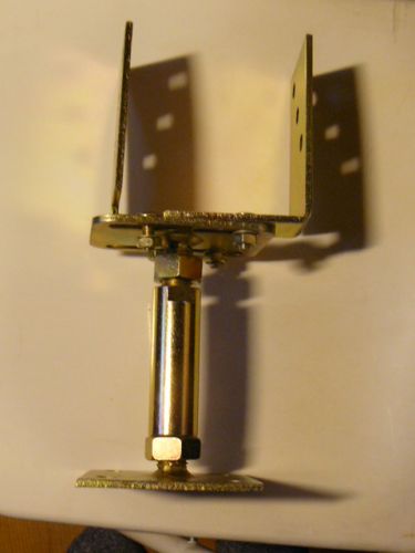

Ik kocht bij een blokhuttenzaak paalvoeten:
Ze zijn op een platte ondergrond vast te schroeven, maar ook in te storten, draaibaar (voor als een paal ietsje uit de richting staat), verstelbaar in hoogte (fijn bij verzakken) en dikte (ben je wat flexibeler met je paalmaat bij gebruik van gebruikt hout)

Sanderzzp: Hoe bedoel je dat ?
Het is gewoon zooi, als je er langs opstort is vervuiling zo dat er niks meer gestelt kan worden. Als je hem vast schroeft op de grond, met een paar parkers, gaat het hem ook niet worden!
Waar om geen langere palen tegel er onder en daar snel beton omheen.
Een smetdraad langs de boven kant en netjes afzagen. Ben je ook recht.

Sanderzzp: Ik kan 10 cm instorten en dan blijft de boel verstelbaar. Onderin wilde ik 4 stukken betonijzer in de beton steken.
Bedoeling is om dit te gebruiken voor een terrasoverkapping.

Maar nu begin ik toch wel wat te twijfelen en is er toch wel een vraag: namelijk zijn deze dingen wel geschikt ?
Dan zal je voor het storten, de boel al moeten stellen met de palen erin. Het gaat hem gewoon niet worden!
Of geeft die foto mijn zo'n vertekend beeld :?:
MIjn indruk:
De maat van die voet 40 x 40 mm ?
De draadeind is denk ik m6, dan zal die stel bus max 10 mm rond zijn.
Hoogte 40 mm. Ik zie (denk) dat de draadeind, ook nog gedeeld is? Waardoor je bij het stellen maximaal 10 / (13 is al veel te veel) mm kan benutten! je het immer steun nodig van je binnen draad. Voet plaat en boven plaat zal ook niet dikker zijn als =3 mm.

Ik weet niet maar is dit niet een beetje klein en instabiel voor
het gebruik van een carport. Ik zou dit niet aandurven hoor.
Voor de volledigheid de maten van de paalvoet.
Onderplaat 10 x 10 cm. Dik 4mm.
Draadeind 16 mm, lang 6 cm.
Maar ik geloof dat ik beter hardhout kan nemen i.p.v. de balken die ik al had.
