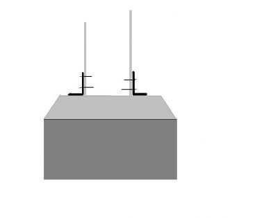

1 van de palen van m'n veranda was ongveer zo ondersteund met een betonvoet:
Onderste stuk was kats verrot; overigens grenen.
Stort vier dikke metalen strips mee in de beton waar de palen tussen passen, in het gedeelte waar de palen bevestigd worden een paar gaten boren voor het storten van het beton, in het beton de uiteinden haaks omzetten.
In de hardhouten palen boor ik gaten van 7 of 8,7 mm of 10,5 mm, afhankelijk van het gewicht van de constructie, een beetje siliconenspray of vet in de gaten en er een rvs bout m8 of m10 of m12 indraaien, vast is vast bij rvs anders knappen ze.
Houdt de onderkant van de palen een paar cm vrij van de beton om inrotten te voorkomen.

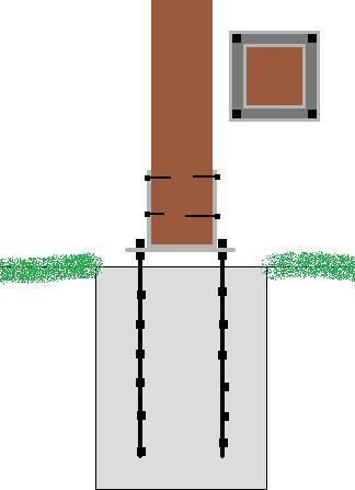

Ik zou het als volgt doen:
Neem 4 draadeinden en steek deze in een mal die je maakt (zodat de draadeinden in een vierkant staan en mooi rechtop). De hartafstand tussen de draadeinden zou ik op 18 cm houden (ivm de paaldikte van 15 cm, je moet de moeren nog vast kunnen draaien). Draai bouten op de draadeind met tussenruimtes ertussen. Stort beton en laat de draadeinden erin zakken. Door de bouten heeft het beton meer grip op de draadeind.
Als het beton uitgehard is steken er dus boven het beton 4 stukken draadeind uit. Bij een klein lasbedrijfje / metaalbewerkingsbedrijfje (altijd wel op een industrieterrein te vinden) laat je 2 houders maken van RVS: een vierkante plaat (niet te dun) met tegen de hoeken aan 4 gaten voor de draadeind. Bovenop deze plaat laat je een vierkante opstaande rand (met schroefgaten) lassen waar de paal in kan zakken. Zet de paal vast met houtdraaibouten.
Met 4 moeren onder de paalhouder en 4 erboven kun je de paal helemaal waterpas en op hoogte stellen. Het overtollige draadeind zaag je af, of je gebruikt bovenop bolkopmoeren voor een mooie afwerking.
Hier heb ik even snel een schematisch plaatje gemaakt. De onderdelen spreken voor zich. Voordeel van deze constructie: paal is exact waterpas te stellen, geen direct contact met grond (dus geen vocht --> rot).
Het vierkante plaatje de paalhouder van bovenaf gezien.

@BertPleizier: heb je dit ook zelf zo daadwerkelijk uitgevoerd of is het een idee?
BertPleizier
Ik heb het niet zelf zo gedaan, maar een kennis van mij wel. En in Oostenrijk op mijn vakantiebestemming heeft de boer zo zijn hele stal opgbouwd. Alleen zijn de draadeinden dan natuurlijk een stuk dikker.
