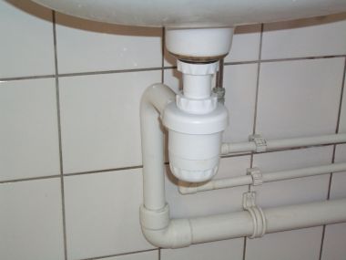

Sinds 2 weken loopt er water uit de sifon van de badkamer wastafel.
Het gebeurd alleen als je er een emmer met sop in gooit, niet als je alleen je handen wast.
25 Jaar lang is het goed gegaan.
De leidingen hebben we met een veer doorgestoken. Heeft niet geholpen.
Wie weet raad?
Loopt het uit de sifon, lekt de sifon dus of loopt het water niet weg ?
Met uw omschrijving is mij dat niet duidelijk.
Zwartjes
Het water lekt uit de sifon, uit de bovenste rand (beluchting?).
Verder loopt het water goed weg.

Zit er een beluchter bij de sifon, of bedoel je de aansluiting van het overlooppijpje?
Plaats anders even een foto voor de duidelijkheid.
Foto plaatsen via klikken op Afbeelding uploaden boven het antwoord scherm.
Zwartjes
Het loopt onder de dikke witte rand uit.

En je hebt de sifon van binnen schoon / leeg gemaakt?
Zwartjes
Inderdaad helemaal schoon gemaakt.
Frank
Kan het zijn dat er een afsluitring scheef zit, ontbreekt of beschadigd is geraakt? Of wellicht niet helemaal goed aangedraaid?
Zwartjes
Ik heb wel een ring zien zitten, maar wat de functie is weet ik niet.
Hij is niet defect en zit ook niet scheef.
Het blijft een vreemd iets.
Anders koop ik maar een nieuwe sifon.

De afvoer toch nog maar eens doorgestoken met een veer en er bleek nog een prop te zitten.
De draaidop van de sifon bleef toen nog iets lekken en dat is met teflontape opgelost.
