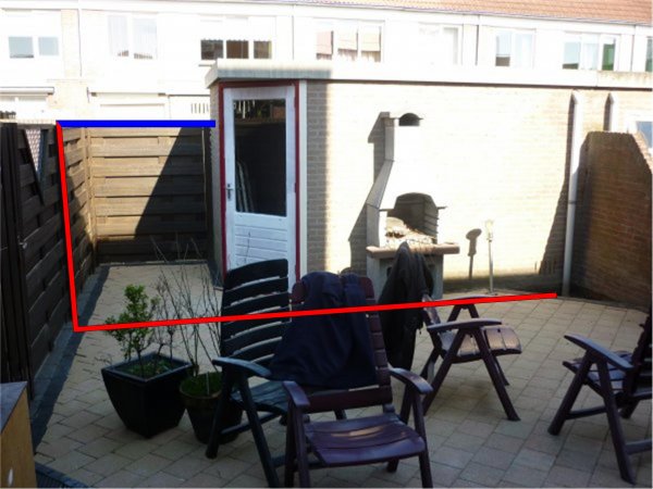

hierboven een simpele schets van mijn achtertuin. er staat achterin een stenen schuur, gekoppeld aan die van de buren.
ik zou graag linksachter een overkapping maken voor een bbq en wat kinderfietsjes.
het dak zou 150 bij 150 moeten worden.
Ik ben redelijk handig, maar dit is wel wat uit mijn comfortzone.
ik zou hem vanaf het schuurdak naar de schutting af willen laten lopen.
het hoeft geen high tech bouwwerk te worden.
de schuurdeur zit op de hoek, het dak is een rechthoek, de schuur zelf dus niet.
dan stopt het dak bij de deur, of zal ik de voorkant van de schuur aanhouden?
de rode vlakjes zijn de palen van de schutting.
ik loop tegen een aantal dingen aan:
hoe stevig moet dit alles bevestigd worden? tegen de schuur aan heb ik een solide basis, maar hoe aan de andere zijde, heb ik dan wat aan de palen van de hard houten schutting?
laat ik het dak naar links aflopen, of naar achter?
welke materialen zijn en budgetvriendelijk, en duurzaam voor zoiets?
welke dakbedekking is aan te raden?
ik verwacht uiteraard geen uitgekauwd bouwplan van jullie, maar wat handvaten waar rekening mee te houden,zodat ik zelf alvast een begin kan maken.
ik wil dit in het voorjaar gaan realiseren, dus ik heb nog wel even tijd.
ik heb op dit moment alleen deze afbeelding, is 7 jaar oud, maar alles staat nog wel op dezelfde plek. indien nodig zal ik morgen bij daglicht een andere foto maken.
Deze foto is prima. Je kan tegen het dak een balk plaatsen voor de hoge kant en de lagen kant de schutting links. Wel voorzichtig boren in het beton (scherpe boor) en alleen in het midden (anders springen de stukken eraf).
Dakplaten bv. dubbelwandige polycarbonaat, of bitumen golfplaatjes. Eventueel een kleine goot links (tuin buren?).
Zitten de palen van de schutting in de grond of in paalhouders? Is dit allemaal nog goed stevig?

over de schuurkant, kan ik ook een balk tegen het bakstenen deel plaatsen? dan is de aansluiting van dak tegen schuur al redelijk waterdicht.
de schuttingpalen zitten in de kleigrond, de palen zijn van hardhout en zijn zover ik kan zien en voelen nog prima.
zoals op de bouwtekening te zien kan ik 4 van deze palen gebruiken om op te "bouwen".
het betreft hier een hoekhuis, dus het water loopt zo de poort in.
De balk kan zeker tegen het metselwerk. Let erop dat het betonnen dak een waterhol heeft, deze moet blijven functioneren. Dan komt er weinig water langs de muur.
Wel even rekening houden met de afvoer van het water.
Langs de schutting laten lopen zal snel het einde van de schutting betekenen en over laten steken betekend dat je boven de grond van een ander komt.
Je zal dus of langs de schutting een goot moeten maken of de achterkant hoger maken dan de voorkant zodat je aan de voorkant een goot kunt maken.

Bedankt voor de reactie's tot zover. aan de reacties te zien is een goot noodzakelijk? het water komt sowieso in de poort terecht, aan de zijkant heeft niemand er last van, de achterkant zit de poortdeur van de overbuurman. mijn tuin ligt een cm of 10 hoger dan de bestrating in de poort, dus heel veel last van water zal ik dan niet hebben, en een meter of 3 verder zit een put.
Het is maar de vraag of jij daar het hemelwater op mag gaan lozen.
Stel het regent hard en het water van jouw dak veroorzaakt grote plassen, in wat je de poort noemt, dan is de buurman daar denk ik niet echt blij mee als hij er langs moet.
Kijk ik naar de foto dan zit er rechts een regenpijp, maak je daar een aansluiting op dan zal er niemand gaan klagen.

Je kan beter een klein gootje maken. Afwateren op een brandgang is niet handig. In dit jaargetij wil het ook nog wel eens een schaatsbaan worden.
Daar hebben jullie opzich een punt. hoe zou ik dan een aansluiting moeten maken op de bestaande pijp? dan moet ik langs de deur naar rechts? dat gaat lastig worden vrees ik.
aan de linkerzijde zit een poortdeur naast het huis, dus zo'n 12 meter verder, het hoekhuis links zit de poort aan de voorzijde en dat huis is omheind met een stenen muur. aan de achterkant zit wel een deur, maar daar zou de afvoer minimaal 250cm vandaan komen.

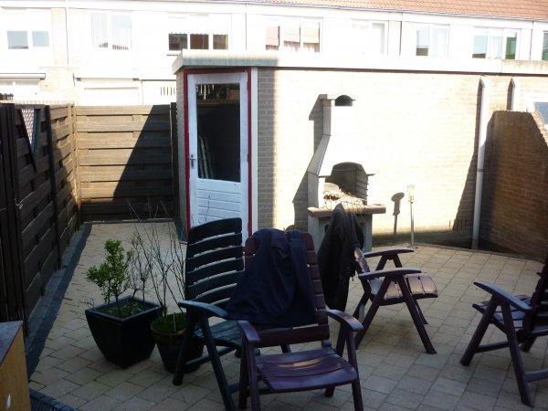

zo dus.
Of zijn de terrastegels in beton gelegd?
Zo niet dan even een zaterdag de schop er bij,
- 2 rijen tegels er uit
- geul graven naar de afvoer van de garage
- buis leggen en aansluiten,
- op de plek waar straks de afvoerbuis van het fietsenschuurtje moet komen
- daar een bocht of putje maken
- geheel weer dicht maken
- goed aanstampen
- tegels er weer in
Is het schuurtje klaar dan de goot monteren en de afvoerbuis aansluiten op de reeds gelegde buis.
Het dak iets schuin naar voren af laten lopen heeft als voordeel dat het vanaf die kant ook minder snel/ver onder het afdak kan regenen.(nadeel is de 10 cm minder hoogte)
1e Alternatief is het fietsenschuurtje net zo hoog of iets hoger dan de bestaande schuur maken zodat je het water op het dak van de schuur kunt laten lopen, maar of dat er fraai uit gaat zien?
2e Alternatief is de tegels wat dieper wegslaan (gaan leggen) zodat er een soort goot ontstaat richting de huidige afvoerbuis van de bestaande schuur en daar een putje maken waar het water in kan lopen.
Voordeel daarvan is dat water van het terras ook niet onder het afdak kan lopen maar via de goot wordt afgevoerd naar het riool.
