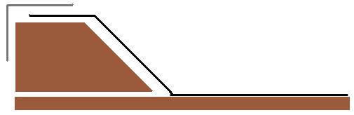

Planken met dakleer ziet er al beter uit. De opstaande rand kunt u creëren door een driehoekig profiel op de rand te schroeven. Hier het dakleer tegen aan werken en klaar. Eventueel kunt u de rand aan de buitenzijde nog afwerken met een aluminium hoekprofiel (daktrim).

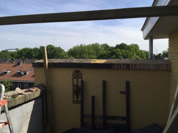

Kun je een foto plaatsen van de situatie?
Davea
Even snel een foto gemaakt.
is het duidelijk te zien? het bevind zich echt op een hoek.
plaatsen va de foto gaat niet helemaal goed, maar hij is zichtbaar.
constructie is nog lang niet af, maar ik denk graag vooruit

Gaat u de dakrollen spijkeren of branden, bij branden krijgt u nog een onder/spijkerlaag.
Bij gebruik van schuinhout met daktrim, krijgt u srtoken 20/30 cm die u in de daktrim brand, en op het nieuw gebrande dak, enkel een hoeklijn of daktrim erop schroeven heeft geen zin, en gaat lekken, of een zinken rand in de vorm laten zetten, en die afdekkend er overheen.

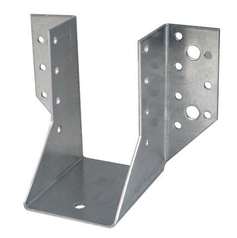

de ligger ( zichtbaar op de foto), zit aan de muur bevestigd met een U-profiel. Dit profiel zit met 4 lange schroeven en pluggen in de bakstenen muur.. ( met U profiel bedoel ik te zeggen dat de balk dus in het profiel ligt. Ik wilde aan de gevelmuur niet nog een ligger aan de muur vastzetten. Aan de andere zijde zit de liggeraan de staander vast ( welke een beetje uitsteekt ) met een Hoekprofiel. Deze zit aan de buitenkant zodat hij niet zichtbaar is vanonder het dak. Deze zitten met 4 lange schroeven vast in de staander.
Ik hoop dat ik niet te zuinig ben met schroeven dus ik benut werkelijk ieder gaatje in een profiel of beugel. Als jullie me betrappen op een blunder oid. Zeg het svp meteen. Dit is mijn eerste projectje ooit. :lol:
dit is het profieltje waar de balk in rust. Afdoende?
