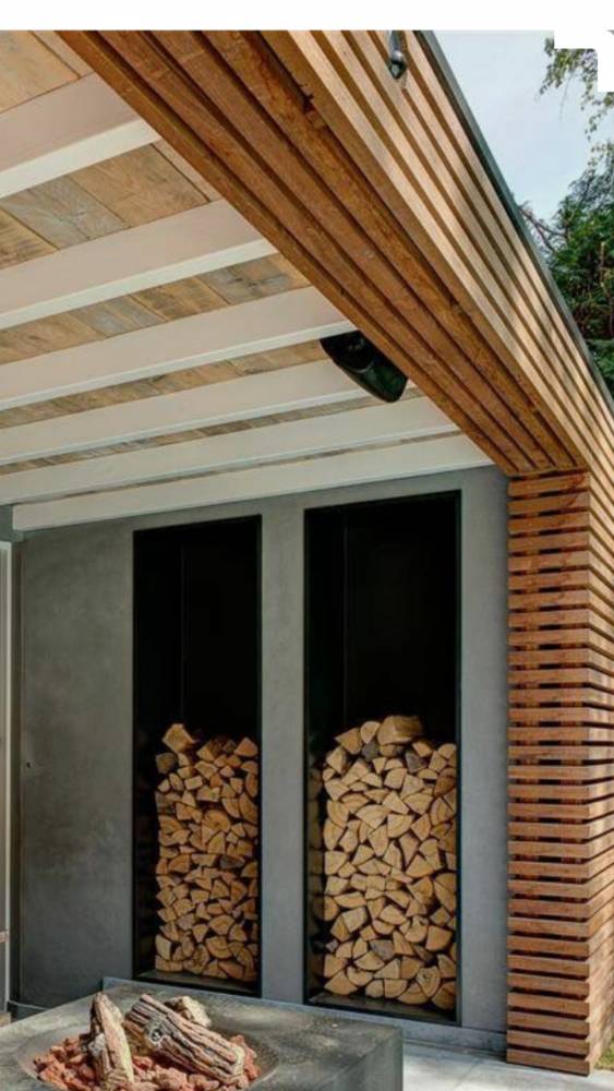

Ik ben nieuw op dit forum. Ik ben Tim en wil zelf een overkapping gaan bouwen (zie afbeeldingen onderaan). Ik heb al het e.e.a. gelezen hier op het forum maar heb toch nog een paar vragen.
Aangezien de tekeningen voor zich spreken (denk ik) begin ik meteen met mijn vragen.
1: Welk hout raden jullie aan om de overkapping van te maken. De palen en balken worden nog afgetimmerd (zoals op de foto) dus voor het uiterlijk maakt het niet uit. Het gaat dan meer om de sterkte. We willen namelijk ook geen schoren. De palen worden of 20x20 of 15x15. Daar ben ik nog niet uit. Iemand tips?
2: Is het nodig om tegen de bestaande garage 2 palen te plaatsen om de balk die aan de garage komt te ondersteunen? Het is een enkelsteens garage en ik wil de balk vastzetten met chemische ankers.
3: Welke balkmaat raden jullie aan voor de balk tegen de garage en de balken welke op de palen komen te liggen?
4. HWA komt linksachter dus hij staat iets naar achter. Hoeveel moet het afschot zijn?
Het dak wordt gemaakt van OSB met EPDM daarop.
De overkapping komt op Pitzl paaldragers welke op zelf gestorte betonpoeren komen te staan van 40x40x70.
Waarom we aan de rechterkant een stuk over laten steken is omdat we anders vanuit het pad recht op de paal aflopen en nu lopen we daar precies langs.
Kan iemand mij antwoord geven op mijn vragen? Mochten er nog vragen zijn voor mij dan hoor ik het graag. Bedankt voor de moeite alvast.
