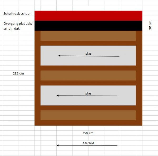

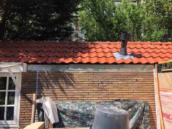

Achter in de tuin bouw ik een tuinkamer (TK) tegen het bestaande stenen schuurtje.

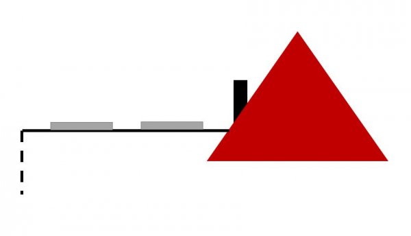

Inmiddels heb ik een deel van de dakgoot weggehaald en een muurtje van de TK geplaatst. Het platte dak van de TK wordt iets hoger dan de dakgoot dus ik heb besloten een overgang te maken van het schuine dak naar het platte dak van de TK. In verband met de hoogte van de TK moet hiervoor ook nog de onderste rij dakpannen worden verwijderd.
Het platte dak van de TK wil ik gaan bedekken met EPDM. Het EPDM wil ik onder de rij dakpannen laten doorlopen om een waterdichte aansluiting te maken. Ik denk erover om daar nog een verdieping aan te brengen in het platte dag (een soort goot) om te voorkomen dat het water van het schuine dak allemaal het platte dak op loopt.
Het platte dak krijgt overigens ook nog twee grote lichtstraten die naar de linkerkant van de tuinkamer aflopen. (zou ik daar ook nog een verdieping maken?)
Omdat het dak van de tuinkamer plat is heb ik PIR afschotplaten gekocht.
Gaat dit zo werken?
