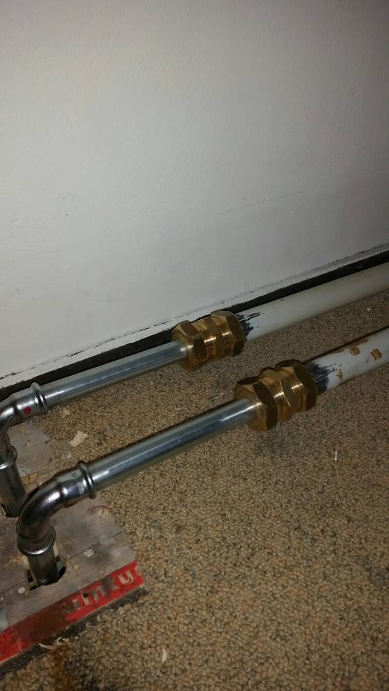

Overgang 22 dunwandig naar stalen 5/4 (34mm)
Ik wil oude buizen die onhandig lopen op zolder, deels onder de zoldervloer laten lopen.
Hoervoor moet dit van 22 over naar 5/4, maar kan nergens een knelfitting vinden. Iemand een idee waar of hoe dit coor elkaar te krijgen?

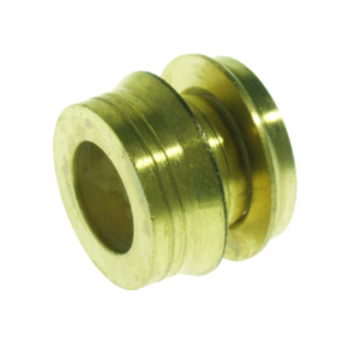

Hoi Jan, bedoel je een normale knelkoppeling 35 - 35 en dan aan een kant deze verloop (zoals in de link hieronder) en daar dan verder?
Ik zou draad snijden op de 5/4 buis, daar een verloop op, en dan met een puntstuk of schroef is naar 22 knel.
Die bedoel ik, de tip van Ingmar kan ook maar dan moet je wel de goede gereedschappen hebben en er bij kunnen.
U moet een speciale sok hebben om dikwandig te knellen, dat had ik er bij moeten vermelden, excuus hiervoor.

Dan bedoel je de superblue ring die in een gewone knelkoppeling gaat neem ik aan jan. Die gaan niet groter dan 1 duim. 1 1/4 " worden die niet in gemaakt.
Een ding scheelt weer voor jou ts. 34 mm op de buitenkant gemeten wil zeggen dat je leiding 1" is en geen 1 1/4. Dan had je namelijk 42.4 mm gemeten oid.
Als het niet groter dan 1" is kun je inderdaad met een blauwe ring in een gewone knelkoppeling uit de weg. Let wel op dat deze altijd bereikbaar is en timmer hem niet weg.

Ik heb inmiddels de onderdelen gekocht. Wel prijzig.
Ik begreep dat de verloopring breekt en daarna straktrekt om de buis.
Is het nog slim om de verf op de dikwandige buis eraf te schuren, of zorgt dit voor lekkage?
Ja verf e.d. er wel afhalen voor montage. Het moet een glad oppervlak worden, dus schuren met een fijne korrel schuurpapier. Niet met een mes ofzo, dan krijg je krassen en daardoor lekkages.
Een verloopring die breekt zegt mij niks trouwens. Ik ken blauwe ringen die je in een knelkoppeling plaats, in plaats van de messing knelring.
De verloopring die 'breekt' is de ring om van 35 naar 28/22 te verlopen. Aan de kant van de stalen buis gebruik je zoals gezegd een blauwe ring.
De blauwe ringen zijn op zich prima, maar wel HEEL goed schuren met schuurlinnen. Doe je dat niet, dan gaat het minimaal lekken en heb je over 5 jaar een grote roestbult.
