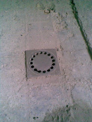

Ik heb zometeen een overbodig doucheputje in de badkamer.
Hierover willen wij graag onze nieuwe tegels leggen dus moet hij op de een of andere mannier afgedicht worden. Kwestie van volspuiten met pur (als ge t niet meer wit heb je altijd nog pur en kit) of zijn er betere, andere oplossingen!
Wederom bedankt!
Zorg dat de pijp onder het putje droog is en spuit er een klein beetje pur in, wanneer het putje via een t-stuk aangesloten is op een liggende leiding moet u oppassen dat er niet te veel pur in komt i.v.m. verstopping van de liggende pijp.
Je kan ook een dop rond 40 op het stijgpijpje in de put plaatsen evt lijmen zodat hier geen lekkage door kan komen bij een verstopping
mocht het pijpje even wat dikker zijn kan je ook een r.o ring en een over gang stuk en daar op een dop
het is een beetje passen en meten dan maar is wel te doen
