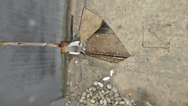

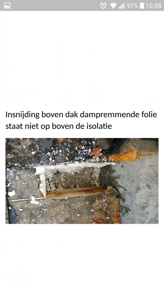

Wij hebben in ons huis van 2005 een grote lekkage aan alle randen op de 2e verdieping. En dakterras.
Er zijn al verschillende bedrijven geweest en allemaal zeggen ze iets anders.

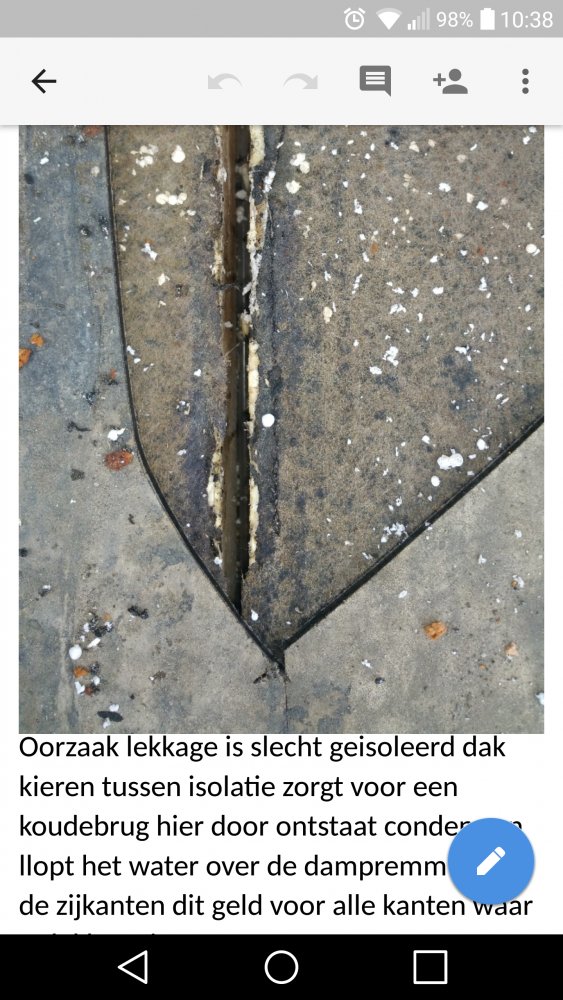

Nu is er 1 geweest die een paar insnijdingen heeft gemaakt. Die is tot deze conclusie gekomen:
Oorzaak lekkage is een slecht geisoleerd dak. kieren tussen isolatie zorgt voor een koudebrug hier door ontstaat condens en loopt het water over de dampremmer naar de zijkanten dit geld voor alle kanten waar er lekkage is.
Dakterras op het dakvlak droog maar bij de dakranden nat zelfde probleem als het bovendak
Kieren tussen isolatie platen en geen opstaande dampremmende folie !
Zal dit de uiteindelijke oorzaak kunnen zijn?

Dat een bouwkundig niet goed in elkaar zit is duidelijk. Maar vanaf hier is het nagenoeg onmogelijk om een beter antwoord te geven dan specialisten die al ter plaatse zijn geweest.
Wat is de dakopbouw: schuin, plat met EPDM of bitumen?
wat is de gevelopbouw: steen, HSB?
hoe is de dakaansluiting etc...
Daarom hou ik het algemeen
Over condensatie: De vraag is welke lucht dan zou moeten condenseren? Niet de buitenlucht, want die gaat van koud naar warm. Bij een koudebrug heb je last van condens aan de warme zijde van de dampremmer, dus binnen. Deze condens zal ter plaatse naar beneden komen, en daar voor zichtbare schade zorgen.
Wat ook mogelijk is, is doorslag van de gevel icm met het ontbreken van opstaande folies. Of een lek in het dak.

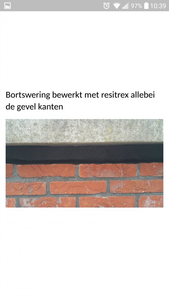

Het is een plat dak met bitumen. De gevels van steen.

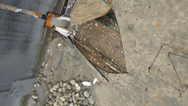

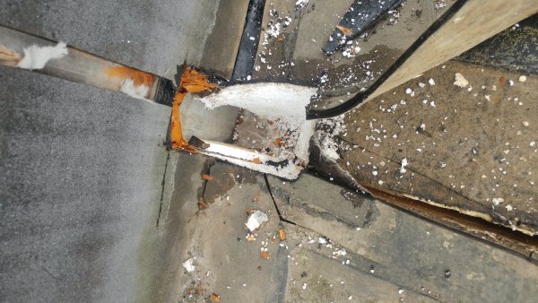

In de spleet tussen het piepschuim is het ook erg vochtig.
Ik zal wat meer foto's sturen.

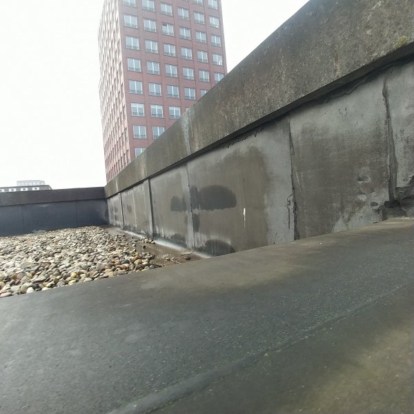

Vathorst, de Laak... Ik herken volgens mij de Foortse Toren.

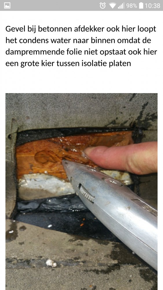

Goede, duidelijke foto's van het bouwpathologisch onderzoek.
De betonnen afdekker bovenop de muur zit ver buiten het verwarmde deel van de woning. Hier is dan geen sprake van condens, maar van lekkage.
De aannemer zegt damprem, maar bedoeld waterkering. Deze kan idd zo niet functioneren.
Ik ben bang dat de kosten voor herstel aardig in de papieren gaan lopen. Als dit mijn huis was zou het tijd worden om de rechtsbijstand of VEH in te schakelen.

De betonnenafdekker is het niet. Daar is het ook opengemaakt, maar is het niet nat.
Alleen aan de onderkant is het nat.
Kan het niet de folie zijn die dus verder omhoog getrokken moet worden?
Ze adviseren ons een heel nieuw dak inclusief isolatie.

De termen lekkage en condenswater worden door elkaar gehaald. probeer dat te voorkomen. Dat maakt het een stuk duidelijker waar we het over hebben. Lekkage wordt veroorzaakt door regenwater of een kapotte leiding. Dus niet door condens.
