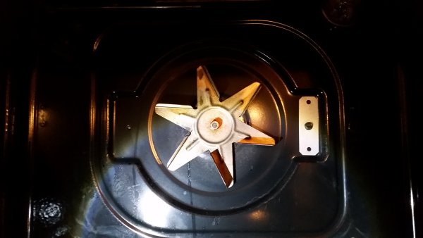

Appelboom
Ik heb het rooster in de achterwand verwijderd. Nu is er alleen een fan zichtbaar, geen heteluchtelement.
Mogelijk wordt er alleen hete lucht in de oven rondgeblazen door de fan?

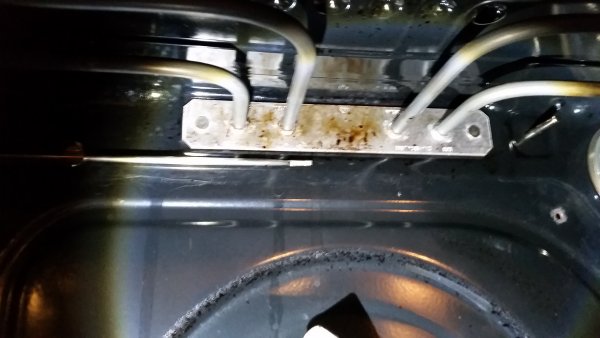

Ik heb een foto bijgesloten van de fan in de achterwand. Ook een foto van de bevestiging van het warmte-element boven.
Wat nu?

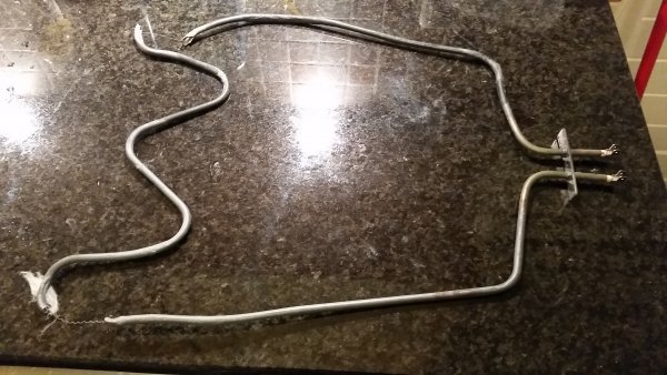

De boosdoener, 10kOhm met aarde. Deze zat onderin de oven.
