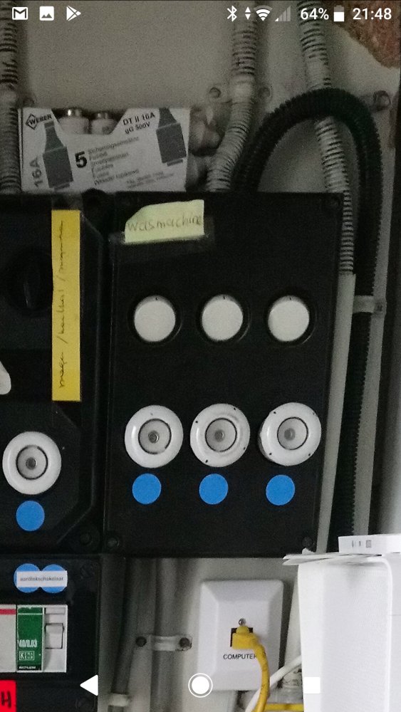

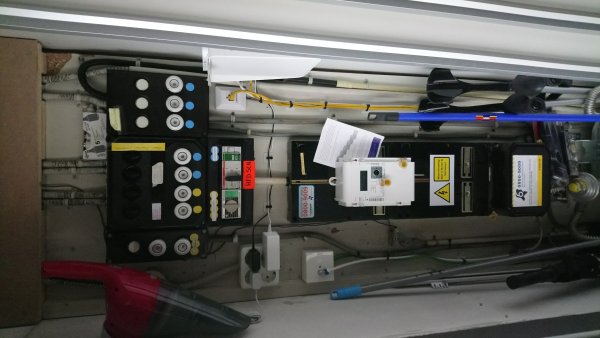

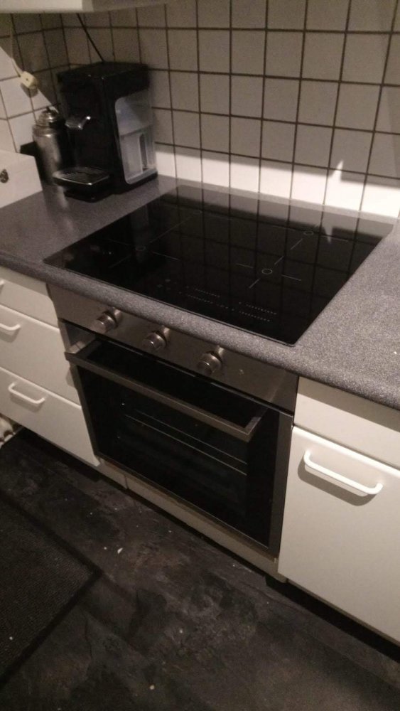

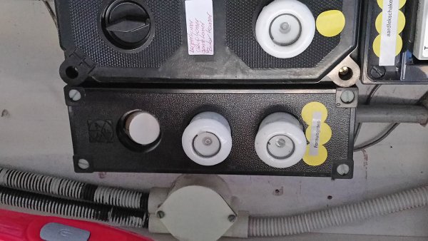

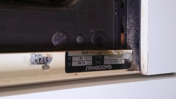

Ik heb gaggenau gevraagd voor een handleiding die kon me vertellen dat ze helaas geen handleidingen hebben voor een oven van 30 jaar oud vandaar dat ik dat weet. Hierbij de foto's van de fornuis groep en het fornuis .

Ik zou beginnen met een frisse meterkast. Daar kan dan direct een 3 fasen groep in voor het koken.

Er staat met koeienletters 10700 in het type plaatje gestampt als totaal aansluitvermogen. Als dat ding al een mogelijkheid heeft om zo aangesloten te worden dat hij onder de 7,3 kW blijft dan zal hij inderdaad wel traag worden..
Dan moet je geen nieuwe oven kopen, maar de aansluiting fatsoeneren. Nu is dat toch allemaal al oude griezel, dus dat komt mooi uit zou ik zeggen.
Doe eens een foto van de hele groepenkast. Zeker als je al 3-fase na de meter hebt wordt het al een stuk goedkoper om gewoon goed te doen.
EDIT: Er staat overigens ook gewoon 380V ~ 3N op het plaatje. Als dat ding nu enkelfasig is aangesloten ga je vroeg of laat de nulgeleider uitfikken...

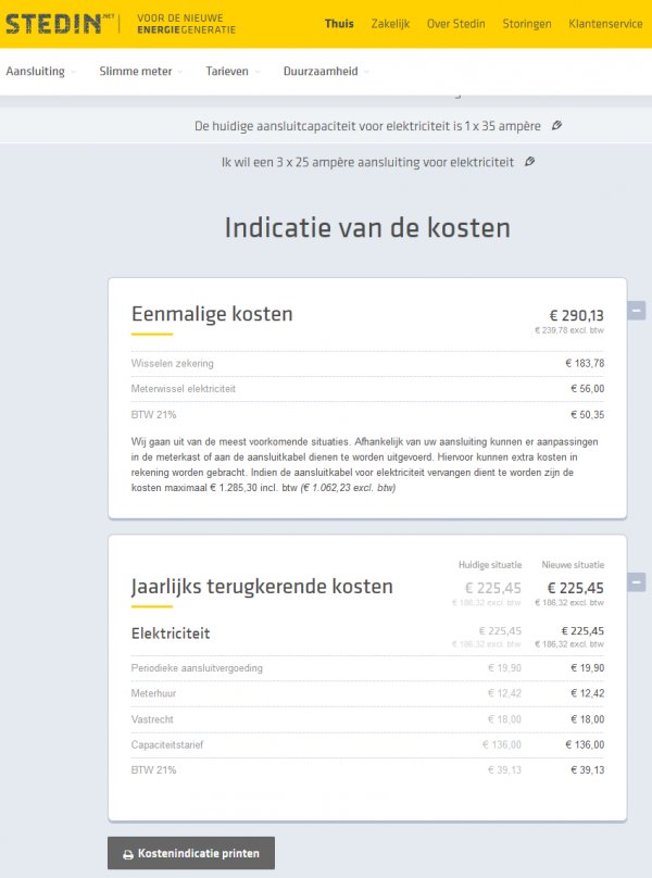

Als ik de stedin raadpleeg vertelt hij dat het me 300 euro kost om om te bouwen en de onderhoudskosten gaan omhoog. Dat is toch extra kosten?

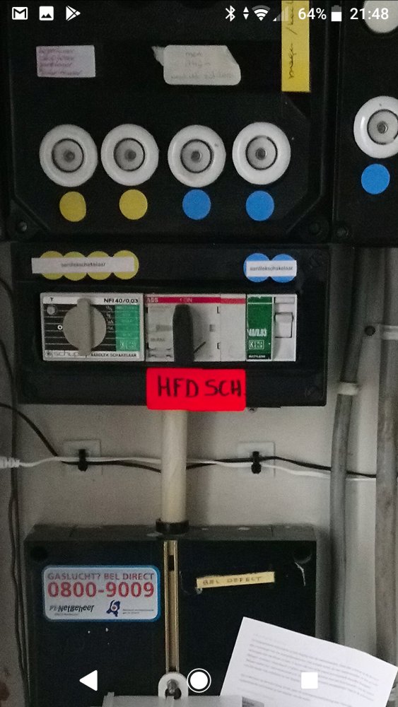

M'n meterkast is antiek en m'n oven ook dit draait al knetter lang denk ik..

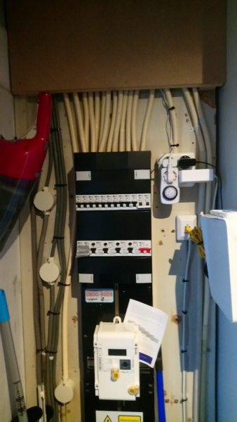

Hier de foto van de meterkast
CV__

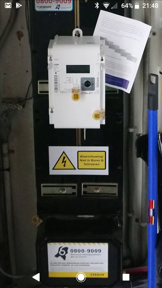

Nja, op zo weinig pixels is er weinig te zien natuurlijk. :-|
Waar kijk jij dan? Ik zie 290 euro eenmalig en daaronder staat netjes naast elkaar wat je nu betaald met 1x35 en wat je bij 3x25 zou betalen, en _elke_ post daarvan is tot op de cent gelijk; jaarlijks €225,45
Dat is al tijden zo bij alle netbeheerders in Nederland. eenfase en driefase tm 3x25A zijn allemaal even duur.
Je moet niet 3x35A aanklikken he!

Sorry mijn fout je hebt gelijk!

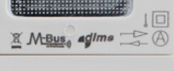

Ja, da's wel genaaid. Dat is een 1-fase meter. Te herkennen aan;
In het echt ziet het er zeker zo uit?
Maargoed. Huidige fornuis past gewoon niet bij de aansluiting die je hebt. Dus ofwel geld uitgeven aan een nieuwe oven, ofwel om de aansluiting te upgraden. Dat laatst kan met meer dingen van pas komen. Vroeg of laat zal die kookplaat ook wel een keer volgen, en al die Ikea platen (er zijn meer merken met hetzelfde) horen ook niet op 1-fase.

Samenvatting: 30 jaar geleden hebben ze een hele dure keuken gezet. Dit is zelf niet gedaan want die vorige eigenaar was niet echt handig. Dus hebben ze een fornuis groep er in gezet die niet klopt. Hier werken ze al 30+ jaar mee. Volgens jou kan dat helemaal niet moet het al lang een keer kapot gegaan zijn.
Nu mijn huidige vraag. Kan ik een fornuis groep waarvan een 5 aderige kabel naar de keuken gaat 2 stopcontacten op aansluiten en een oven en een inductie plaat die samen 7500 watt gebruiken zo aansluiten?
Verwarming Sp.
Het fornuis is inderdaad al 30 jaar niet geschikt voor deze aansluiting. Er gaat niks stuk, maar de kans op overbelasting (en daarmee brandgevaar) of steeds kapotte stoppen is groot.
En nee, je mag niet 2 apparaten op de huidige kabel knopen. Ook al zou je de 7200w niet overschrijden, het is gewoon verboden.
Oplossing : Stedin 3 fasen laten aanleggen, en die antieke kast vervangen. Beide kost iets, maar is sowieso nodig. Vastrecht blijft gelijk.
Vervolgens kun je over de huidige 5 aders naar het fornuis vrolijk 11kw trekken, dus ieder fornuis is dan mogelijk.
