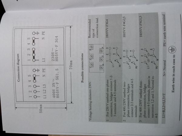

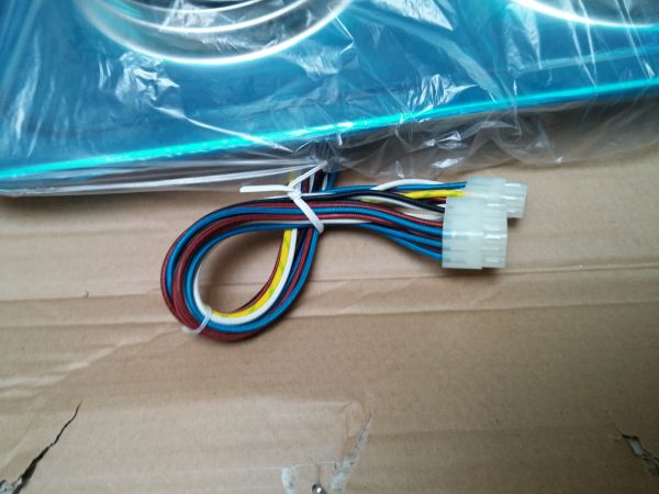

We hebben kookplaat+oven combinatie maar we weten niet hoe we deze moeten aansluiten!

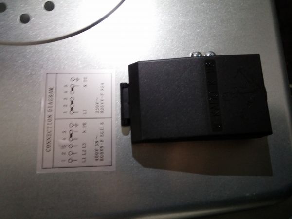

Kookplaat wordt door pinstekker op de oven aangesloten en op de oven zelf zit geen stekker die moeten we zelf aanbrengen.
Ik heb aantal fotos waar te zien is van hoe of wat.
Ik vraag mij af of deze kook,oven combi op 1 fase mag aangesloten worden.
Zo niet hoe kan ik deze via 2 fase aansluiten(kan ik dan 5 draden naar de lege contactdoos trekken?).
Ik heb een fase aansluiting en heel weinig groepen omdat het een oude woning is :? mag er we 2 fase op een groep?
alvast bedankt voor de reactie.

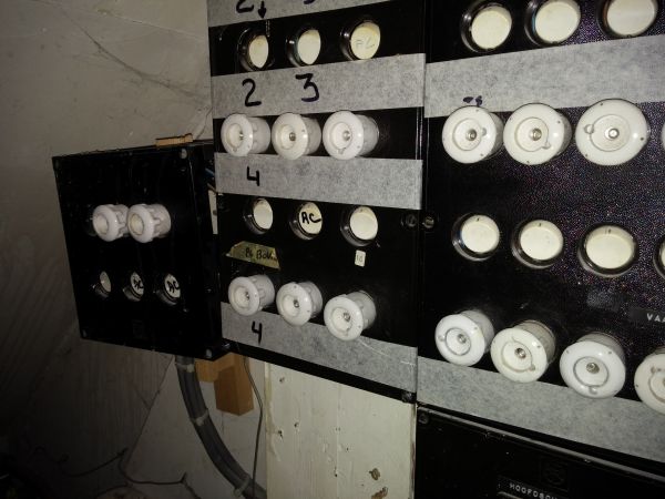

Je zult een kracht- of kookgroep moeten aanleggen. Als ik de meterkast zo bekijk, zit deze er niet in. Bovendien lijkt het ook nog een kast zonder aardlekschakelaars te zijn.
Mooi moment om de kast te gaan vervangen!

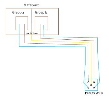

Maar ik dacht om 5 draden door te trekken(wat ook maximaal mag door een buis) en die dan te verdelen tussen twee groepen, alleen ik weet niet of dit mag.
Admin010
Eneco is inmiddels langs geweest en ze gaan niets aan de elektra doen dus mijn vraag is of ik het volgens de tekening kan/mag doen of zal dat gevaar of problemen met zich meebrengen?
Kan ik de kookplaat/oven combinatie zo aansluiten?

Nee, beslist niet!
Natuurlijk gaan Eneco niets aan de binneninstallatie doen,dat is de verantwoording van de eigenaar/gebruiker.
Deze kast voldoet niet aan de noodzakelijke normen! en zou eigenlijk afgekeurd moeten worden voor veilig gebruik.

Hoe zou ik het anders moeten aansluiten?
Want dat het oude kast is, is iedereen wel duidelijk, maar onveilig? eneco is langs geweest maar ze hebben niets gezegd over dat het een onveilige kast is.
Hoe zou ik het anders als twee fase gebruiken?

Eneco heeft niets te maken met je groepenkast, en gaat daar ook niets over zeggen.
Jij moet je groepenkast aanpassen met een kookgroep.
Dat krijg je hier niet in.
De laatste kast staat open, en zit scheef op blokjes op de muur, je kan er zo bij in kijken.
De gemiddelde installatie is ontworpen voor ca 20 jaar, deze kast is alleen al 30+.
Kijk eens wat er in je verzekering staat over je E installatie.

Dat zou mooi zijn, een gedeelde kast kan nooit worden vervangen?
Eruit met die troep, dat is de enige goede manier!

Hoe kan je normaal gesproken 2 fase maken van een fase? want ik dacht dat het zo ging als boven afgebeeld is.

Maak je geen zorgen Als je boven de plaatjes Had bekeken dan had je het waarschijnlijk begrepen en niet zomaar gepost. Je ziet dat je kookplaat oven combinatie op drie manieren kunt aansluiten, 3 fasen, 2 fasen en 1 fase waarbij 1 fase half vermogen of gelimiteerd werkt, dus oven kan niet aan als de kook plaat aanstaat en andersom. Dus ik weet waar ik mee bezig ben anders Had ik mijn vraag niet hier gesteld maar gewoon aangesloten op twee groepen.
