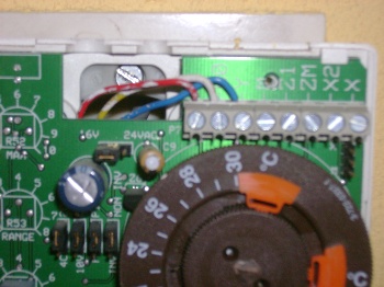

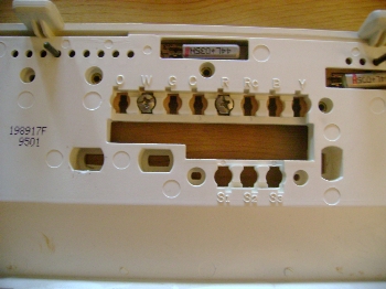

Ik wil graag mijn oude thermostaat vervangen door een klokthermostaat, een tweedehands Honeywell Chronoterm III. Ik weet dat zonder problemen moet kunnen, maar heb een draadjesprobleem: in mijn oude thermostaat moesten er drie draden (rood, wit, blauw) en en de nieuwe passen er slechts 2. De vraag, welke twee draden moet ik gebruiken? Ik vermoed zelf rood en wit omdat er boven de aansluitingspunten in de nieuwe thermostaat R en W staat, maar dat is een gokje. Wie kan mij helpen?
Overigens is mijn woning aangesloten op stadsverwarming.
De eerste foto is de oude thermostaat, de tweede foto is de nieuwe.
De nieuwe sluit je op 2 draden aan de oude heeft een anticiperende draad.
Deze verwarmd de oude thermostaat zodat de ketel al afslaat voordat de temperatuur bereikt is.
Op de site van honeywell staat een schema welke draden je moet gebruiken. Je moet dan bij de ketel kijken hoe de bedrading nu aangesloten zit en of er bij de ketel ook nog een aanpassing nodig is dmv een weerstandje.

Ik heb ook gekeken naar de aansluittabellen van Honeywell, maar ik heb stadsverwarming en dus geen eigen ketel. Heb je enig idee wat de anticiperende draad is? Ik neem aan dat ik die dan niet aan hoef te sluiten? Boven de drie draden in de oude thermostaat staan letters: boven rood en wit staat: G en boven blauw staat: Y. Misschien heb je daar iets aan?
Aan de codering te zien heb je nu een 24 volt thermostaat met een Y uitsturing van 0 tot 10 volt.
Daar is de Honewell die je nu hebt niet geschikt voor.
Zoek even op een modulerende thermostaat 0-10 volt.
Het kan ook een 4 tot 20 M.amp. zijn maar dat hangt er van af welke klepmotor er op de stadverwarming toegepast is.
Als je dit nog kan aangeven kunnen we er meer mee wat er eventueel mogelijk is.

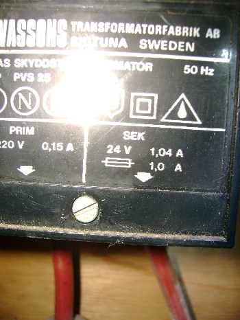

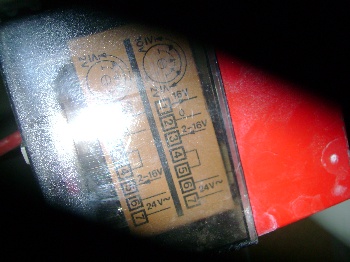

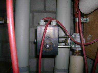

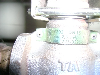

Ik ben even in de kast gedoken met het volgende resultaat: de motor is van TA (Tour&Andersson).
Op de onderkant zit de volgende sticker:
Vervolgens zit er aan de zijkant een soort van ring:
in de buurt hangt nog een ander kastje:
Is deze info nuttig? Of moet ik ergens anders naar op zoek?
