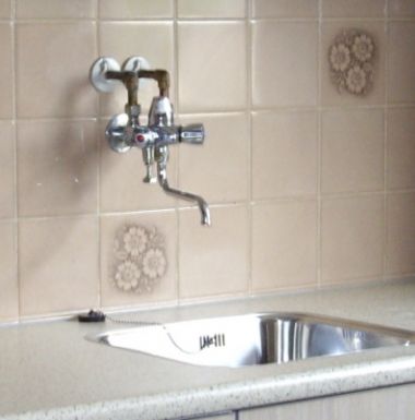

Binnenkort ga ik verhuizen en in de keuken moet het een en ander aan werk gebeuren.
Ik wil deze keukenkraan graag vervangen maar het ziet er naar uit dat dit niet zo gemakkelijk gaat zijn als ik initieel dacht. De leidingen komen direct uit de muur en er is verder geen koppelstuk aanwezig (zoals bij modernere woningen wel het geval is). Bovendien is de afstand tussen de leidingen maar 6cm, terwijl bij kranen in de bouwmarkt dat altijd een stuk meer is.
Is het mogelijk om de kraan te vervangen zonder alles eerst te slopen? Als slopen de oplossing is, moet ik dan een verticale sleuf in de muur frezen en dan de leidingen aan de spoelbak verbinden? Is er een minder ingrijpende oplossing?

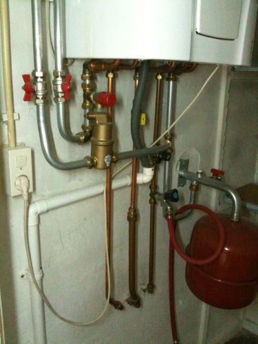

Let op! Dit is een kraan voor een boiler, hierin zit een overdrukventiel gemonteerd zodat de boiler zijn druk kan lozen.
Deze kraan maf je niet zomaar vervangen door een gewone kraan.
Je kunt wel een inlaatcombinatie bij de boiler monteren, als dit gebeurd is dan kun je deze kraan vervangen door een gewone.

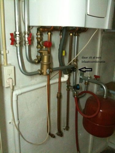

Ik denk het wel, maar ik weet het niet zeker. Er is iig geen los kastje boven de kraan die het water opwarmt. De leiding van de kraan komt 3 meter verderop uit op de CV:
Dan kan je die kraan inderdaad vervangen. is van een oude situatie, want bij je ketel hen je al een inlaat combinatie

Je hebt ook nog steeds kranen voor aan een muur(oa badkranen). Een flink grote bouwmarkt (bijvoorbveeld die Duits) heeft wel een heel stel soorten kranen.
ik denk dat er wel een te vinden is voor opbouw, wellicht moet je dan alleen wat rare bochtjes leggen om een maat goed te krijgen.
Een makkelijke oplossing is 2 kraantjes, op iedere buis 1 zetten. Dan past het heel snel. Handig of mooi is het niet
