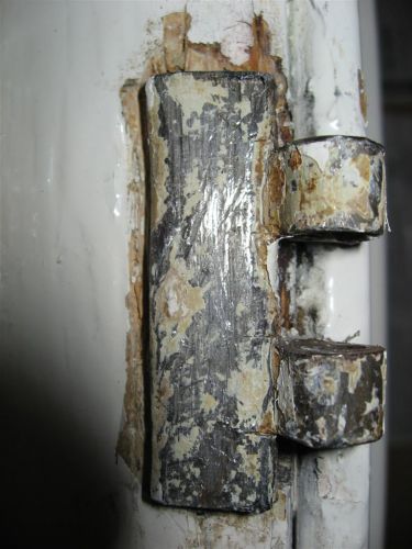

Oude scharnier (+foto) uit kozijn verwijderen
Hoe krijg ik deze scharnier uit het kozijn? Ik zie nergens schroeven zitten.
Dat is een mooie en die heb ik ook nog nooit gezien.
Maar meestal zit er toch wel ergens een schroef oid. maar dan aan de kopse kant of andere kant (even zoeken met een magneetje oid)
Het kan ook zijn dat het een inslag scharnier is zoals ze ook met oude duimhengel toepassen, maar zoals aangegeven ben ik dit soort nog niet tegen gekomen.
Ben overigens wel benieuwd.
suc6
Gerrit
Hallo.
Dit heb ik op dit forum al eens meer uitgelegd. Dit is een oud bocht scharnier,en zit aan de voorkant van de stijl vast met twee nagels. Waarschijnlijk achter de architraven.Dus die er even afhalen,en dan ter plekke van het scharnier de nageltjes er uit trekken ,dan komt het scharnier ook los. Sucses JohanL
