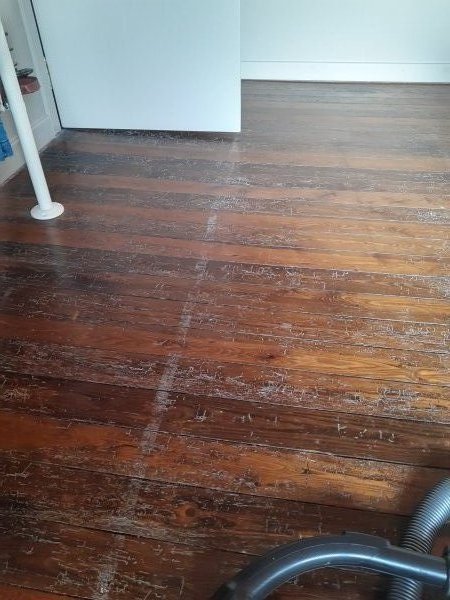

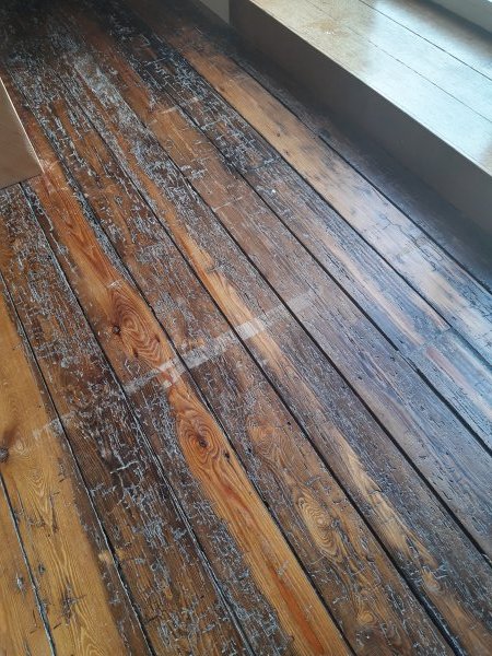

Oude parketvloer opfrissen.
Beste klussers, ik zou graag mijn oude parketvloer opfrissen. Dus spleten en houtworm gaatjes opvullen. Dan schuren en nieuw laagje olie. Met wat moet ik dit doen en kunt u een stappenplan doorgeven?
Als leek zou ik zeggen:
- de vloer geheel reinigen en ontvetten;
- schuren van grof naar fijn;
- gaatjes opvullen met houtlijm en schuurstof en deze plekken bijschuren als de lijm droog is;
- vloer stofvrij maken;
- vloer in de olie zetten.
Kieren zou ik beslist niet opvullen. Alleen de kleine gaatjes. De vloer is van hout en dit werkt. Als u kieren gaat opvullen kunnen deze weer losbarsten.
Zodra het hout kaal is niet meer natmaken of met vieze schoenen er over want dit geeft vlekken.
