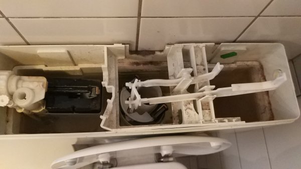

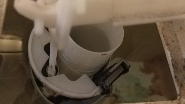

Ik heb een heel oude stortbak van Oliver hangen. Laatst bleef het water uit de stortbak doorlopen. Toen ik hem openmaakte vond ik onderin een soort veermechanisme (zie foto) dat los onderin de bak lag en zo verhinderde dat de rubberring aansloot op de afvoerpijp. Het probleem doet zich nog steeds voor, ook nu dit obstakel verwijderd is. Ik denk dat dit 'veermechanisme'de afsluitende buis op zijn plek moet houden. Nu dit niet gebeurt komt de buis omhoog en blijft het water dus doorstromen. Weet iemand of dit idee klopt en zo ja, hoe maak ik het veermechanisme vast?
Als je goed kijkt was bij @Serve in 2017 dat de reservoir te vol staat door dat vlotter niet afsloot en constant door stroomde en dan overstroomde via de uitstroom mechanisme in het midden.

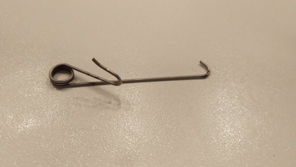

Heb ook dezelfde veer gevonden in stortbak ,maar kan niet vinden waar ze vandaan komt,
kan iemand helpen, is wel degelijk een OLI bak,hier net de zelfde.
aan wat kon je zien dat het een OLI bak is zodat ik even verder kan zoeken.
kan dat veertje uit de mechanisme deksel komen?
en plaats een foto bovenzijde deksel en onderzijde deksel zodat ik ook me even in kan verdiepen.

en zo te zien aan je bediening knop die is wat gezakt ik denk dat hier ergens het veertje tussen moet zodat knop vlak staat aan boven kant.
Hello ik heb dit veertje uit het deksel van het reservoir zien vallen bij het openen. Ik vind nergens terug hoe ik dit terug in het deksel kan zetten. Iemand een idee, of foto? Helpppp
Voor diegene die hier nog mee aan het vechten zijn...
Mijn schoonpa had hetzelfde probleem.
Heb het per toeval gevonden, bleek onderkant van de bedieningsknoppen te zijn.
De veer past in de gleuven aan de onderkant van de knoppen.
