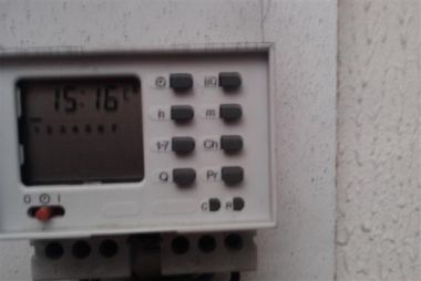

Onderstaand apparaat heb ik hangen. In een 'stadsverwarmings omgeving'. Mijn gevoel zegt dat het een ietwat gedateerde klok thermostaat is. Ik zie tijden, dagen, schakelmomenten en temperatuur. Alleen heb ik geen idee hoe in te stellen. Herkent iemand dit ding en weet hoe ie werkt of mogelijk zelfs een handleiding ergens? Ik kan geen naam/type ontwaren helaas.
-klokje: tijd etc. instellen
-I/O: ??
-h: uur instellen
-m: minuut instellen
-1-7: 7 verschillende programma's, wellicht??
-Ch: ??
-Q: ??
-Pr: (welk) programma, wellicht ??
rechtsonder:
-De R is reset (alles 0/nul)
-C: (clear vermoedelijk)??
-I/O: aan / uit
-h: uur instellen
-1-7: 7 verschillende programma's, wellicht?? dagen
-Ch: ?? Kanaal kiezen 1 of 2
-Q: ??
-Pr: (welk) programma, wellicht ?? programma modus /bevestigen
rechtsonder:
op zich vrij makkelijk
kies de gewenste dag ,stel de tijd in , kies de gewenste actie (aan of uit ) , kies gewenste kanaal 1 of 2 , en bevestigen.

Ok ik ga eens pielen, maar deze heeft dus blijkbaar (toch) geen thermostaat functie in zich? Alleen aan/uit? Ik zie nl. wel een C-tje in het display (rechtsboven), leek mij graden Celsius.......
edit: en de Q? Wat zou die zijn? Een Q staat in de regel voor temperatuur......
Mobel
C-tje is een afkorting van kanaal C-1 of C-2 (2 verschillende schakelcontacten ), maar ik zou eerst de spanning eraf halen en na 10 seconden spanning weer op , blijven de gegevens goed erop staan , dan is ie nog goed , valt echter alles weer terug naar 0:00 of 12:00 dan is die klok op en kun je maar beter je tijd aan iets anders besteden.

C=Clear / wissen
Ch=channel / kanaal
dus:
-I/O: In/Uit schakelen (per schakelpunt)
-h: uur instellen
-1-7: Dag 1 t/m 7 (maandag t/m zondag of zondag t/m zaterdag)
-Ch: Kanaal
-Q: ??
-Pr: Programma punt
-R: Reset
-C: Clear / wissen
De Q zou een functie kunnen zijn, zoals een puls
Op een schakelpunt (een ingestelde tijd) wordt er eenmalig kort geschakeld.
Dit weet ik niet zeker, maar met wat proberen moet het makkelijk uit te vinden zijn.
Probeer bv te programmeren zoals dit:
Selecteer het kanaal 1 of 2 (Ch)
Selecteer een dag (1 t/m 7)
Selecteer een tijd (h en m)
Selecteer aan of uit (I/O)
Leg de programmering vast (Pr)
De Q past daar misschien ergens tussen.
Het klokje is een veel voorkomend ding, ik kan even niet op de naam komen.
Bij Theben of Grässlin kom ik dit type niet tegen.
